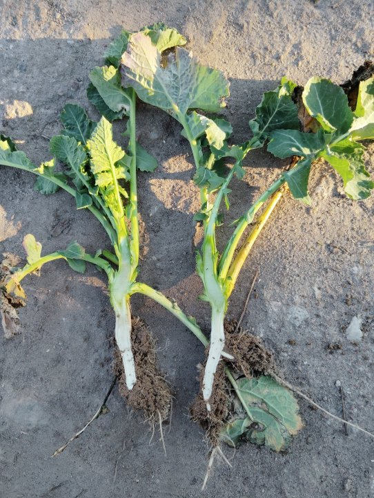

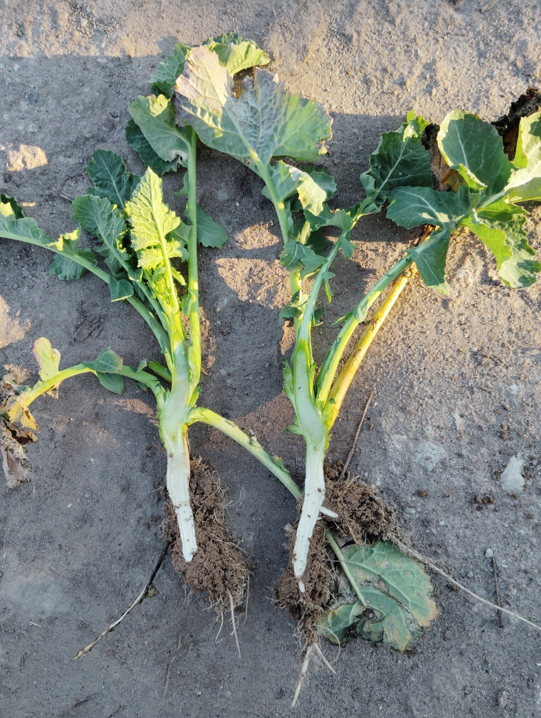

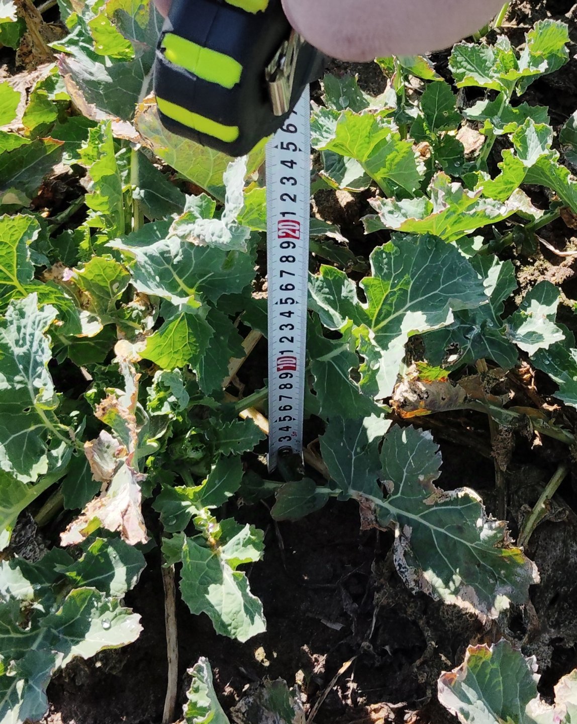

Witam głupio mi zadać pytanie ale mam pierwszy raz rzepak. Jak się mierzy długość pędu głównego? I od jakiej długości się go wiosną skraca i czym najlepiej? To mój rzepak lokalizacja przybliżona Łomża. Z góry dziękuję za odpowiedź.
Godzinę temu, Ksawery napisał(a):
Zawieszany? To jaki maks on podniesie ?
Zależy co będzie jak będę szukał, jeśli coś większego to pewnie na kołach. Zwykły jakiś pilmet czy biardzki bez hydrauliki 1000l da radę, bo rozsiewacz zasypany 1t nawozu  daje radę bez obciążnika na tuzie. Zawieszany na hydraulice pewnie 800l max bo to już cięższa konstrukcja opryskiwacza. Powyżej 1,5t wagi to już za dużo na ten ciągnik.
Mierzysz pęd główny od korzenia. Czyli tak jak u ciebie na zdjęciu od miejsca styku koloru białego z zielonym. Liści nie mierz, tylko stożek wzrostu.

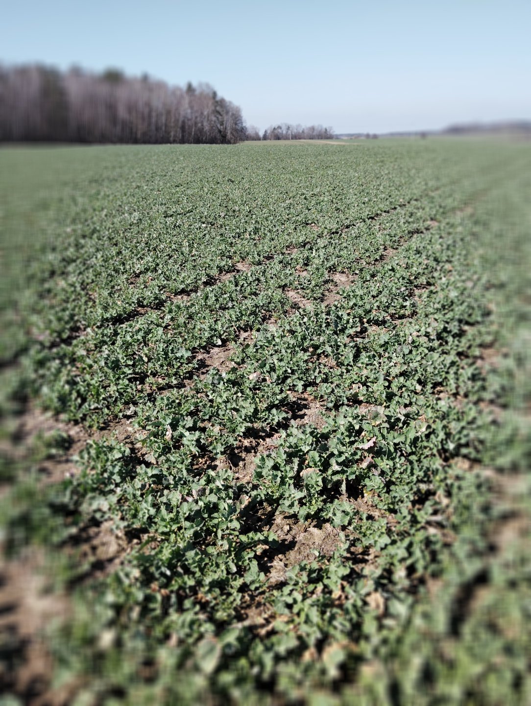

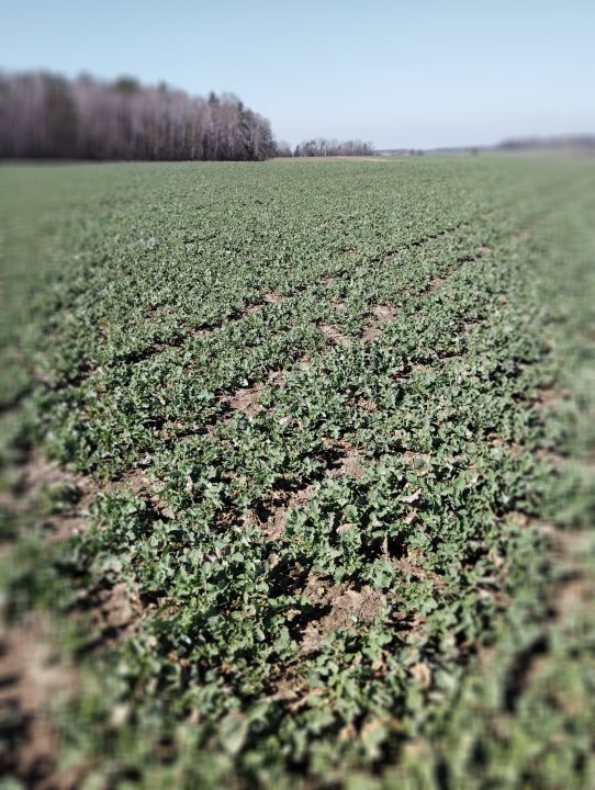

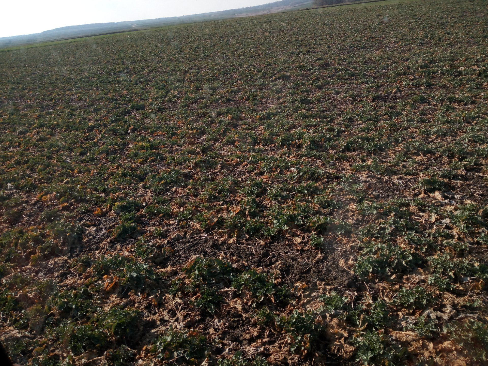

Małe porównanie. Dwa pola rzepaku , klasa ziemi IIIb, ta sama odmiana.
1 i 2 zdjęcie -   zdjęcie ziemia ciepła, rzepak na oborniku -- różnica w  wysokości ok 7 cm
3 i 4  - ziemia zimna , bez obornika
