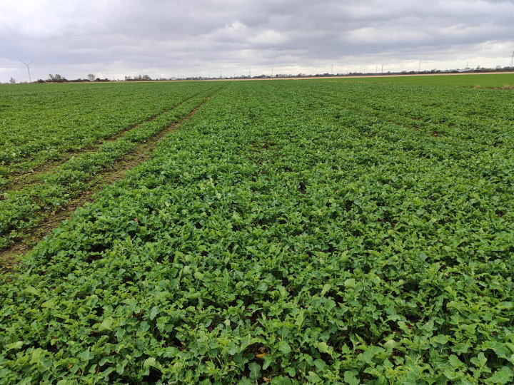

U mnie tak to wygląda, tydzień po podaniu 250 kg saletry. Robaka brak, chciałoby się wjechać z opryskiwaczem ale do świąt raczej bez szans.

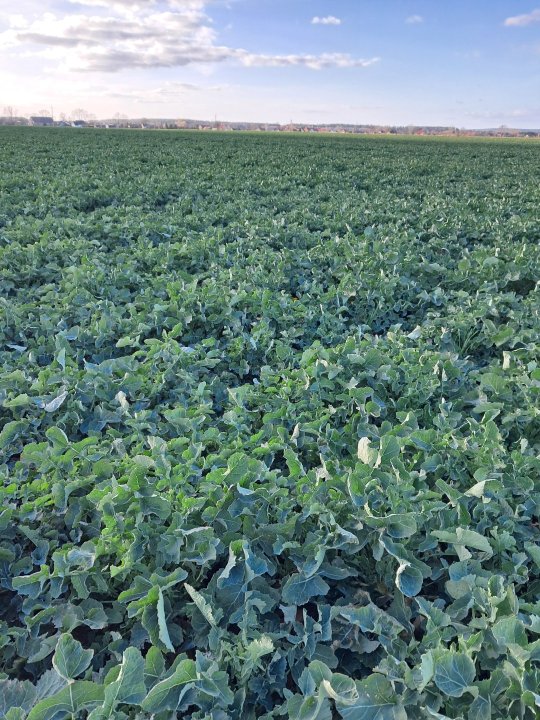

W piątek rzepak pryskany toprexem 0.47l. Od drogi na szerokość 1m nie sięgały ramiona i widać różnicę. Gdzie nie pryskany to bardziej w górę idzie i jaśniejszy.

class33    5
Jakie miałeś temperatury dzień/noc przez kolejne dni po oprysku ?
Udostępnij ten post
Link to postu
Udostępnij na innych stronach
Damian_B    23
Piątek 12 dzień / 8 noc, sobota 16/3stopnie, niedziela 5/0 ale pewnie było z -2 przy gruncie bo woda w żółtym naczyniu trochę mróz złapał a poniedziałek 4/-3
Jak gadałem z przedstawicielem syngenty to mówił że minimum doba po oprysku nie powinno byc przymrozku.
Ale nie zaryzykował bym oprysku jak by na sobotę nadawali duży przymrozek.

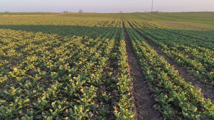

Też robiłem regulacje w piątek ale caryx+orius 0,7+0,7 i miałem:
                 dzien/noc
Piątek           14/8
Sobota           9/4
Niedziela       5/-4
Poniedziałek 4/-2
Temperatury trochę niższe i może dlatego na razie nie widzę różnicy względem kontroli w wysokości.

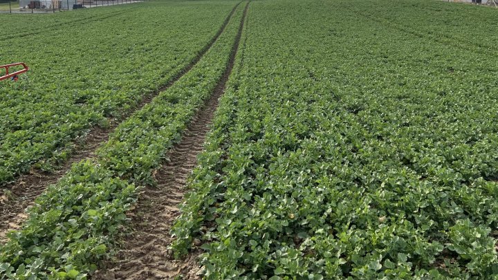

Czy tak wyglądający rzepak o tej porze ma jeszcze szansę wydać dobry plon?

lobudek    92
Przed chwilą, ŻakowskiSławomir napisał:
a dlaczego nie?
Większość rzepaków w okolicy jest dużo bardziej wybujała. Mój był późno siany i na domiar złego azot dostał dopiero 8.03, bo szybciej nie dało się wjechać. Pierwszy rok uprawiam rzepak i kompletnie nie wiem czego mogę oczekiwać.
Udostępnij ten post
Link to postu
patrząc na obecny rok to rzepak jest bardzo ładny, trafić w okienko pogodowe z t1 i pilnować robala, nie wiem na co tutaj narzekać.
Udostępnij ten post
Link to postu
lukasz493    96
zależy dużo od odmiany , ja sam wiem po poprzednim roku że może i nawet lepiej jak długo siedzi przy ziemi (dobre zabiegi na jesień) niż ma go wywalić 15 marca na 20 cm
