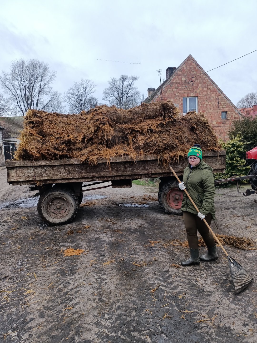

47 minut temu, przybyslawice5211 napisał:
Co w tym dziwnego? Te przyczepy są o dmc 5.7t. często gęsto dmc przekraczałem x2 jak woziłem obornik
Ta z linku to D-45 - 4950 kg DMC. Ponad 5,5 T pszenicy na niej wożę, ponad ośmiu ton bym nie zaryzykował. W oryginale mają słabe obrotnice i one się najszybciej "poddają" przy przeładowaniu...
