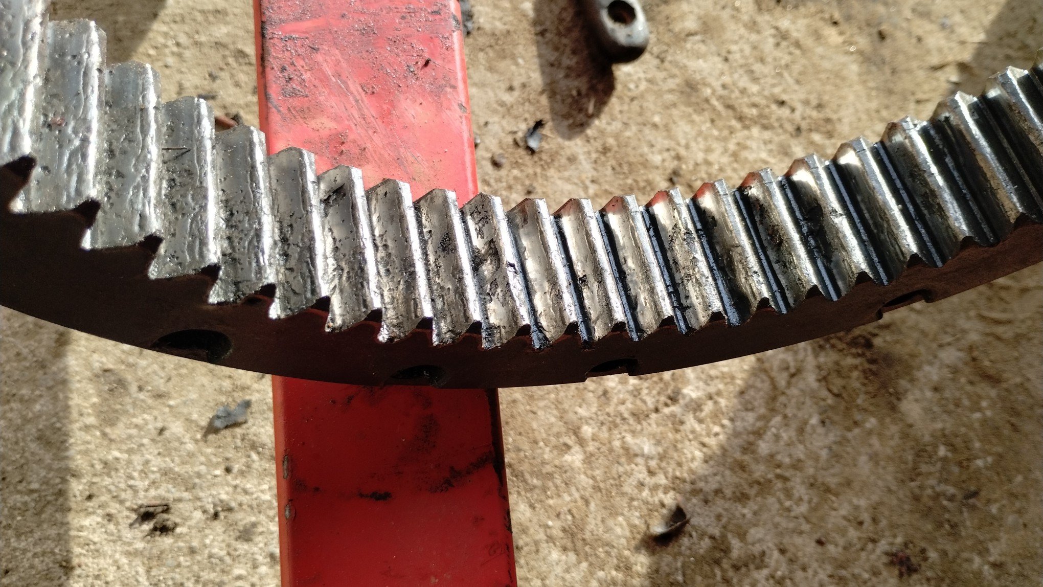

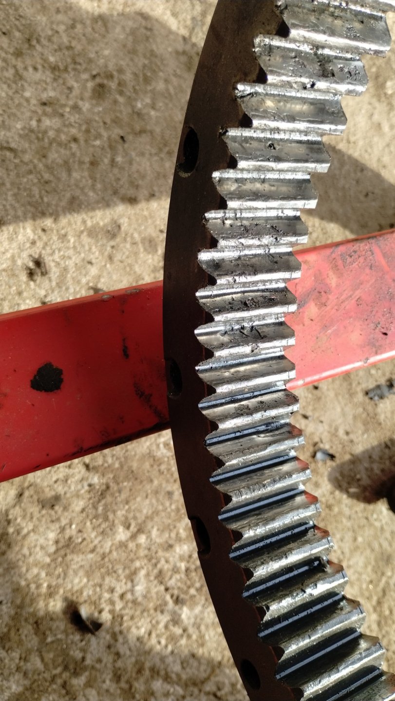

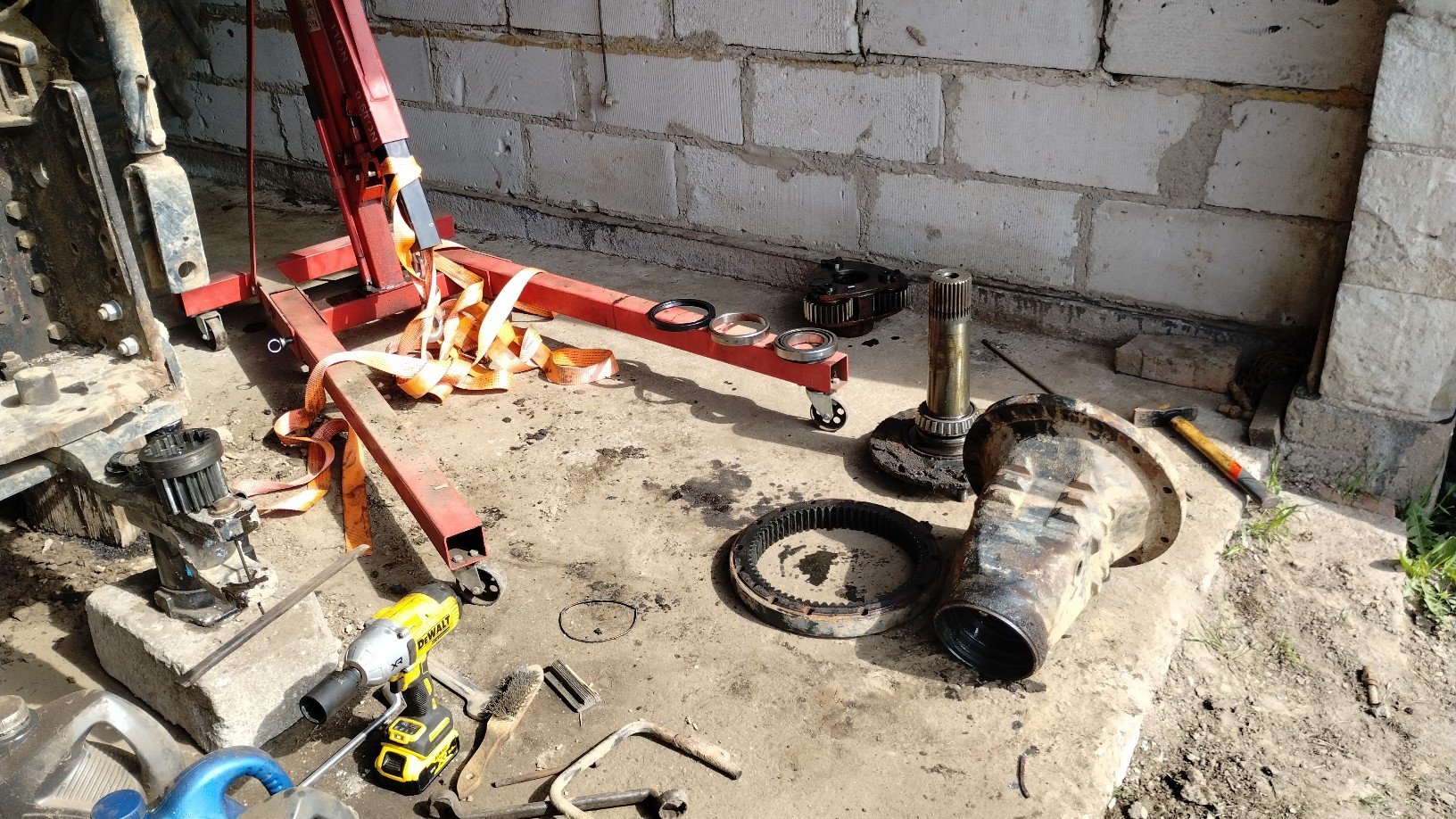

54 minuty temu, jahooo napisał:
To druga, czy ta, co już robiłeś ?
Druga. Lekko się pociła. Po orce do nocy nic, a rano pojechałem skończyć poprzeczniaki i jak postawiłem ciągnik to tak o wyszło.
42 minuty temu, mf362 napisał:
Dolać oleju i jeździć skończyć pracę w polu
Taki był plan, pojechałem nawet nawozy rozdziałem, ale za mocno się leje. W jednej pozycji to dosłownie ciurkiem leci.
Lecę po części. A myślałem, że choć raz normalnie wszystko pójdzie
Ja tak po prostu mam 🤷 tak czy siak rozebrane, złożone, założone - przejechałem te 2.5ha wymieszac, co rozsialem nawozy - nie cieknie. Ale i tak będę musiał rozbierać, ale to już jak się obrobie. Tak wygląda wieniec (czy tam bieżnia, czy jak to tam się fachowo nazywa). Satelity w super stanie, wewnątrz żadnego większego syfu nie było, a tu zęby zmasakrowane. Ciekawe czemu tak. Czy wieniec założyli z jakiego starego co dorwali, czy wymieniali satelity - ale wtedy po ch*j takie gówno zostawiać 🤔
