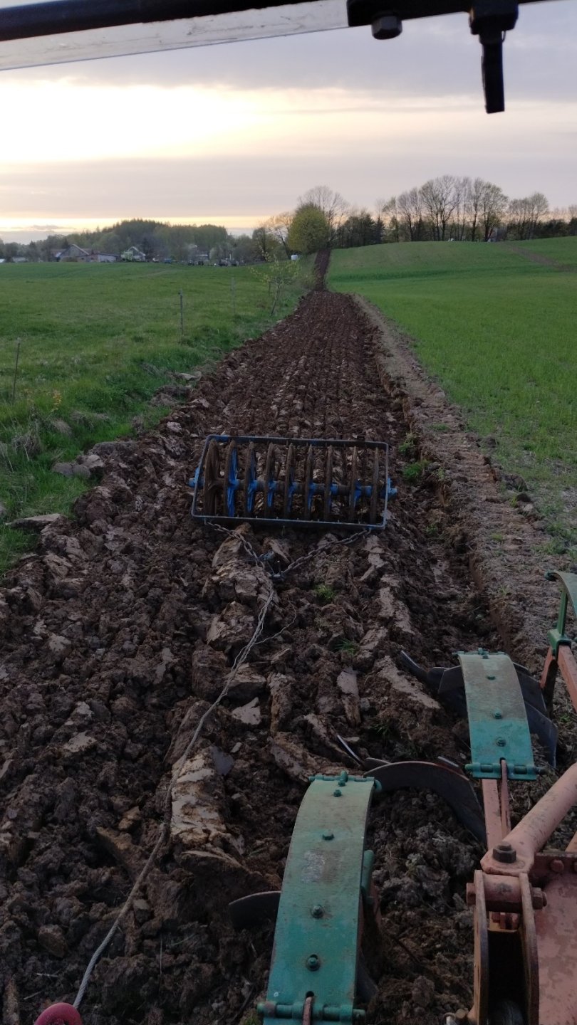

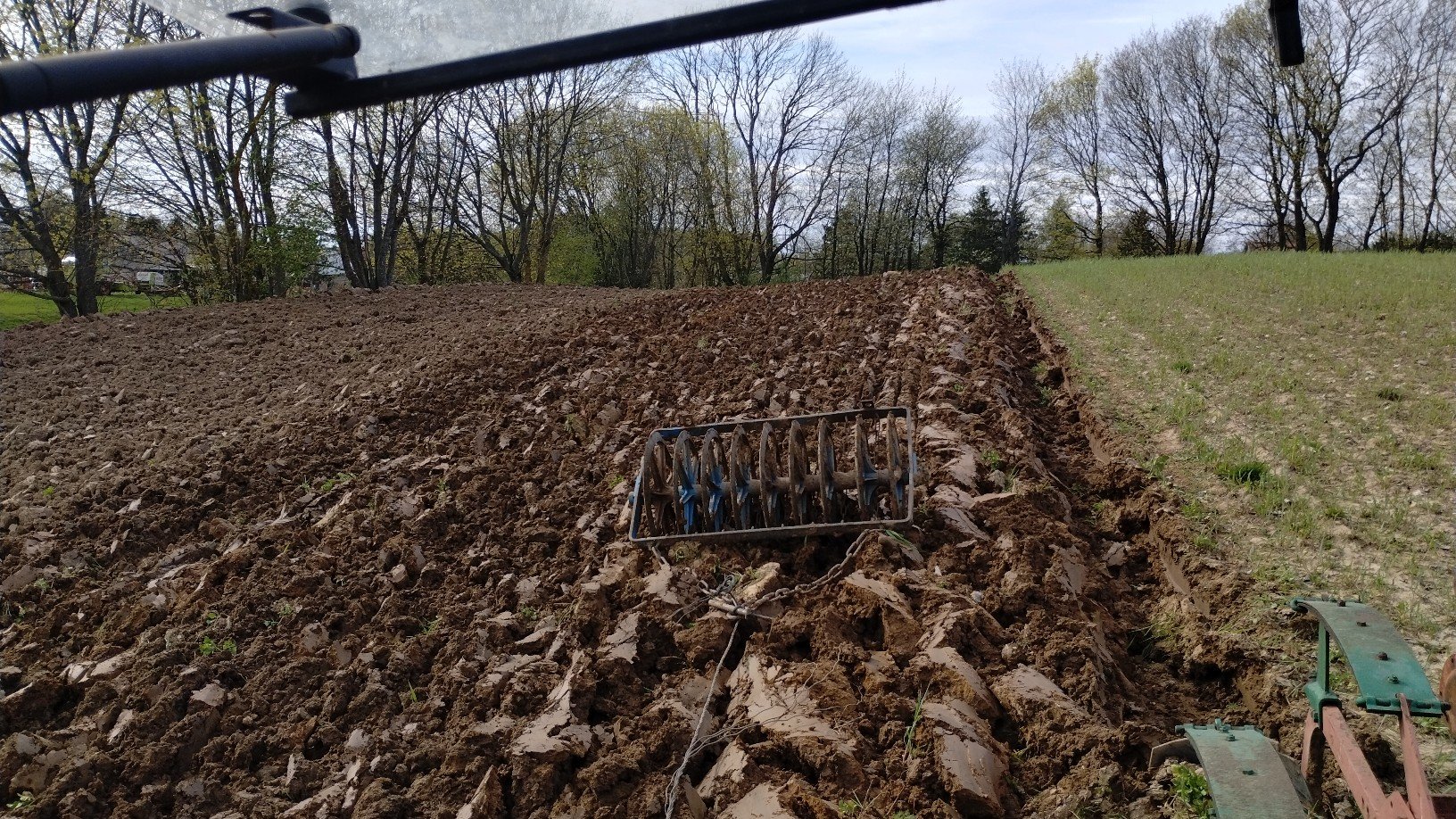

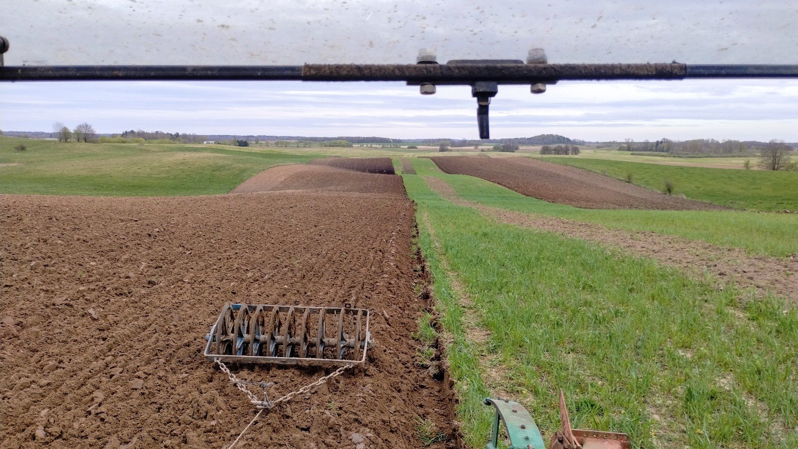

@soltys48

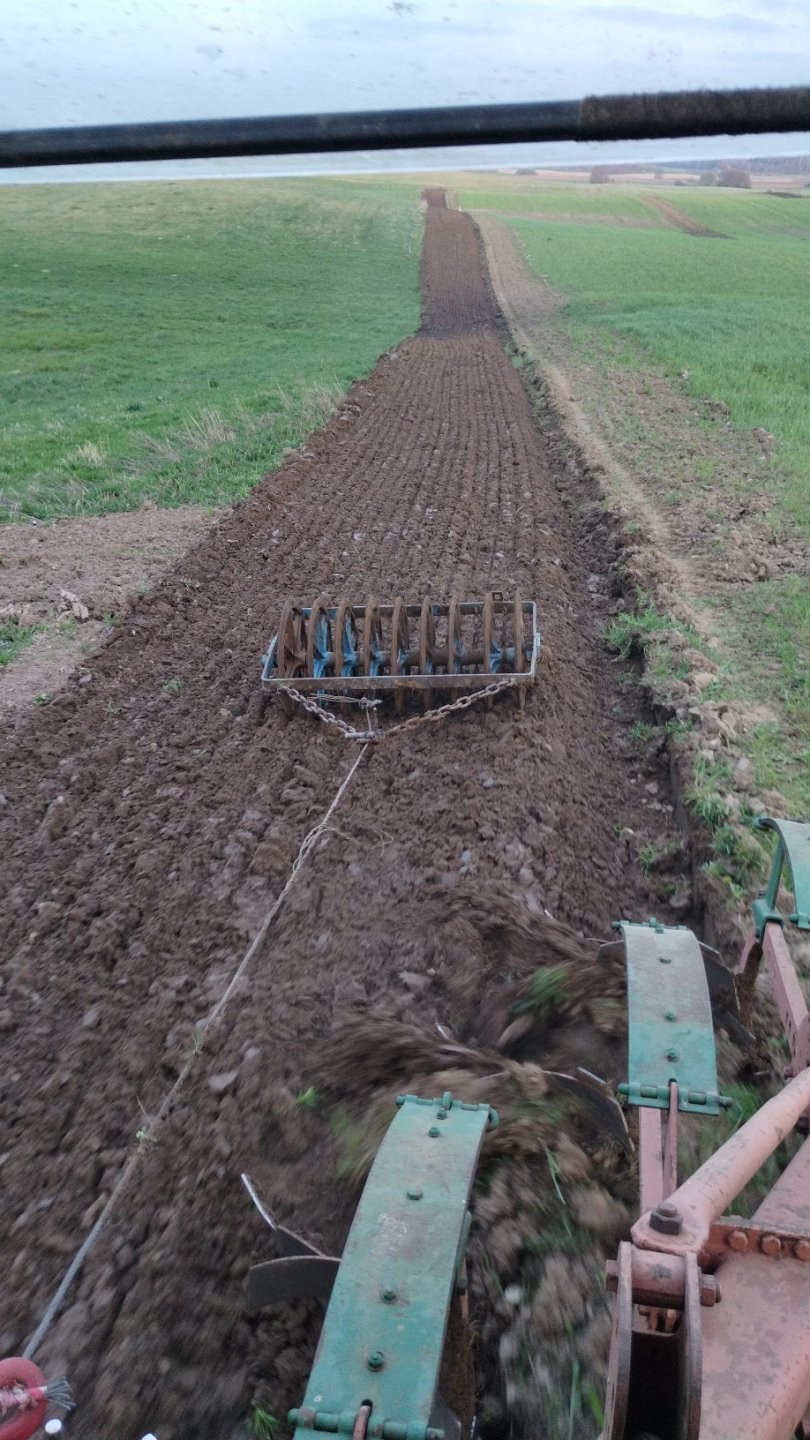

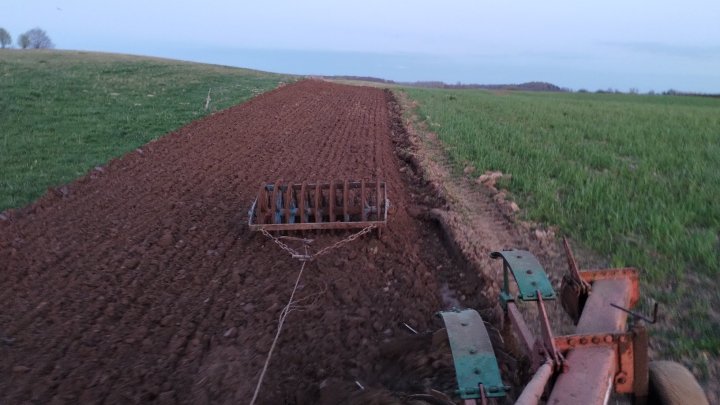

Dopiero pierwsze testy. Wszystko narazie robione na sztukę, żeby zobaczyć jakie długości wszystkiego dobrać.
Wał ma taki minus, że jest dość wąski - jak ramię mam tej długości żeby mi za ciągnik nie wystawało, to na równym i skosie w orane idzie luks, ale jak tylko skos w niezaorane, to go ściąga w bruzdę i nie chce wyskoczyć. Ugniata bok ostatniej skiby i w kolejnym przejeździe wygląda jakby pług nie dorzucał. Teraz ramiee przedłużyłem, zobaczymy czy będzie różnica. Tyle z minusów. Z plusów - generalnie za***ista sprawa taki wał :) co prawda w glinie nie załatwi sprawy, ale myślę, że jeden przejazd z uprawa mi odpadnie. Gdzie lżejsza ziemia, to grządka. Generalnie myślę, że jakbym się w końcu dorobił agregatu z jakimś cięższym wałem, to można by było prosto po orce siać.

Wg mnie za daleko Masz go wypuszczonego
Dlatego pisałem, że testuje narazie. Po robocie jadę dalej orać już z przedłużonym ramieniem zobaczę czy będzie lepiej. Nie chciałem narazie skracać odległości, bo tak mam jakis margines przy cofaniu. Ale to po południu zobaczę jak będzie szło.
A narazie jest tak daleko, bo akurat miałem taki kawałek urwanej liny 😅

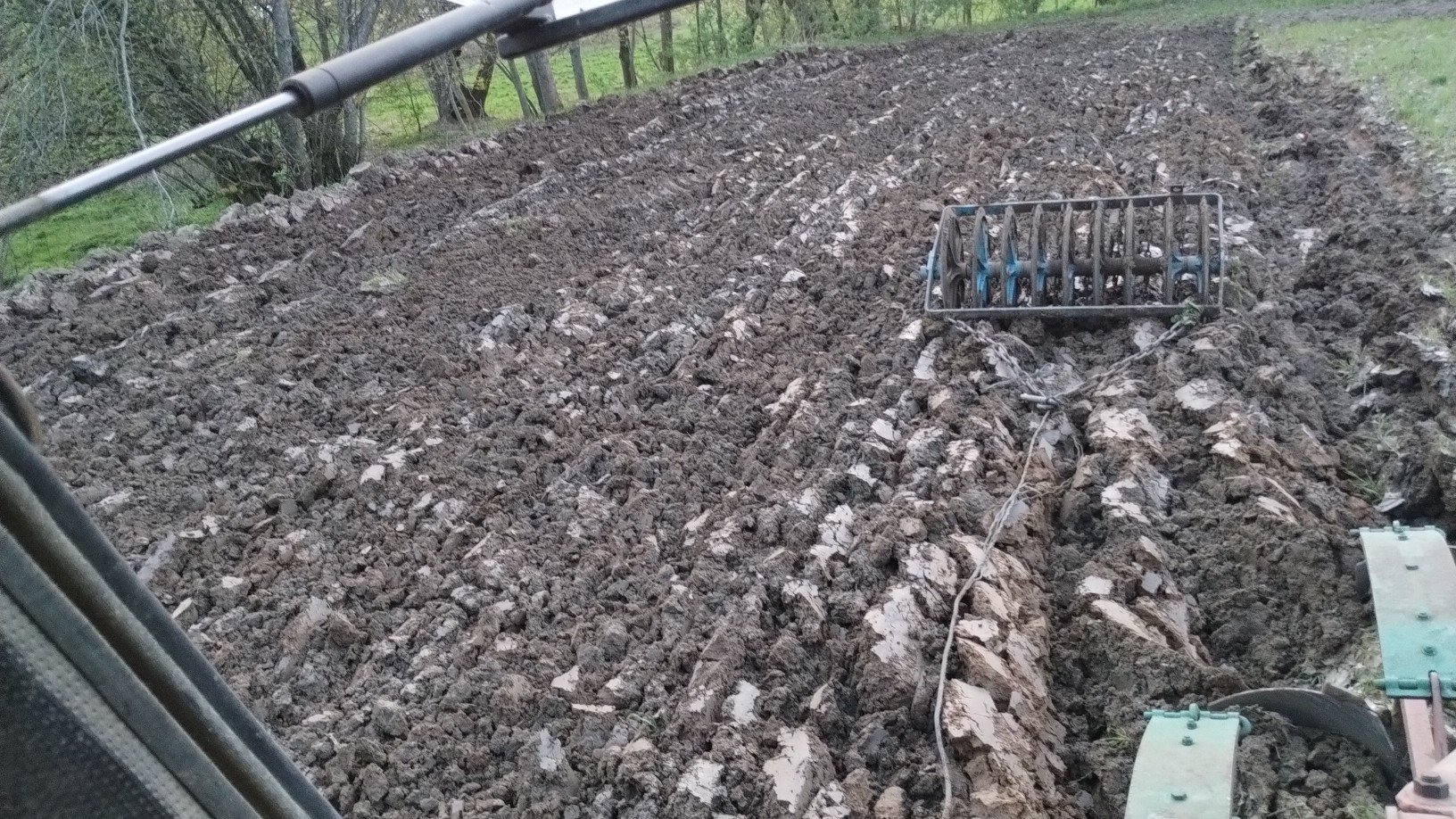

 No i mylisz się. Przedłużyłem ramię jakieś 30-40cm i teraz idzie luks, ani razu nie zsunął mi się w bruzdę, zapasu jest na 1-3 pierścienie - tyle się nakłada w zależności jak wał pojdzie.
Skracalem natomiast linę i nie poprawiło to nic, a przy zawracaniu (w lewo) wał szedł za blisko pługa i haczyl o niego. Żeby tak mocniej skrócić, to trzeba by było jeszcze dać z tyłu ramie, żeby linę trzymało w bok. A tak jak mam - ramię przykręcone w miejsce przedłużka, wystarczy żeby był z tyłu zapas.
