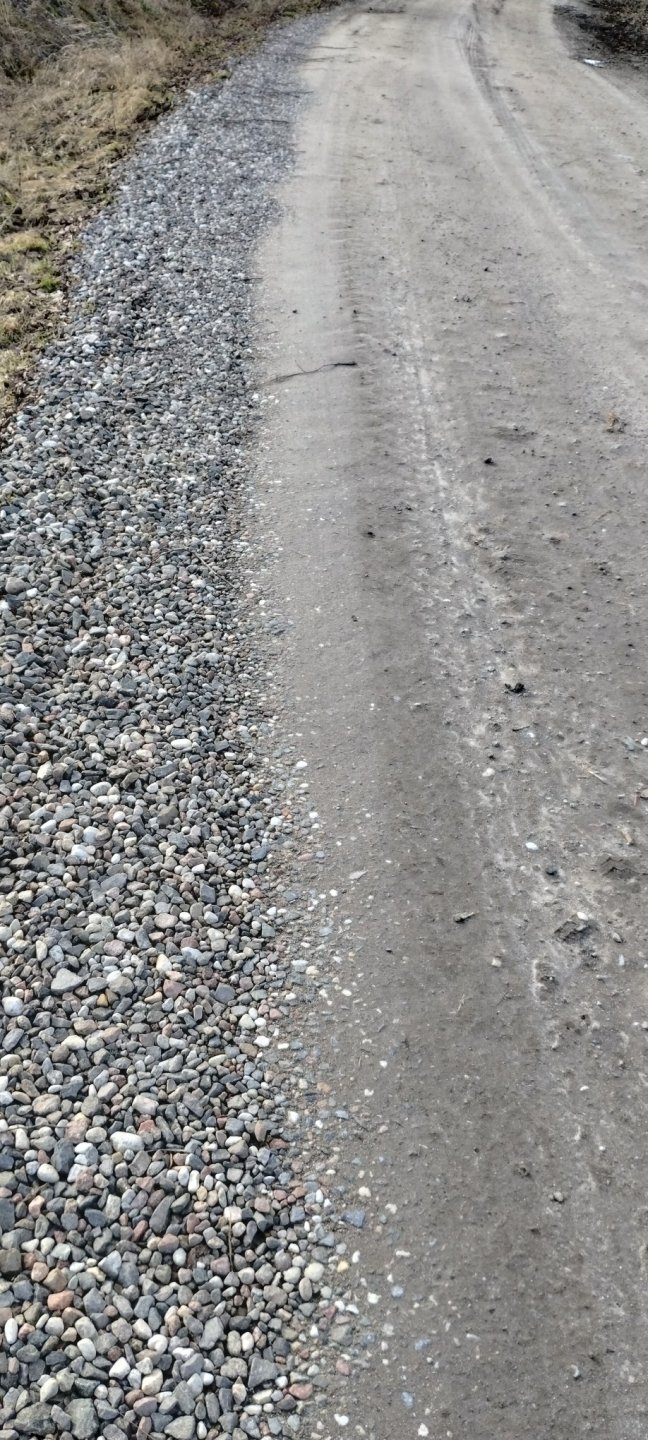

Co do tłucznia z torów, to niedaleko firma robiła tory i rozbili kawałek drogi gruntowej i w ramach rekompensaty mały odcinek zasypali kruszywem właśnie z podsypu. Niczym nie zagęszczali, z niczym nie mieszali. Najpierw, przez kilka dobrych miesięcy, było to wszystko mega luźne, do tego wysypane na zakręcie - jakby się przesądziło z prędkością to lecisz z zakrętu od razu. Potem samo się zagęściło i wygląda teraz tak. Nie powiem Ci dokładnie jak duża warstwa. Moim zdaniem spoko, ale może bardziej w podbudowę niż jako wierzchnia warstwa. Tzn jest twardo i równo, ale jakby sobie tak zrobić gdzieś, gdzie dużo maszynami się jeździ, to moim zdaniem, dużo syfu by się nanioslo - błota z kół itd.
