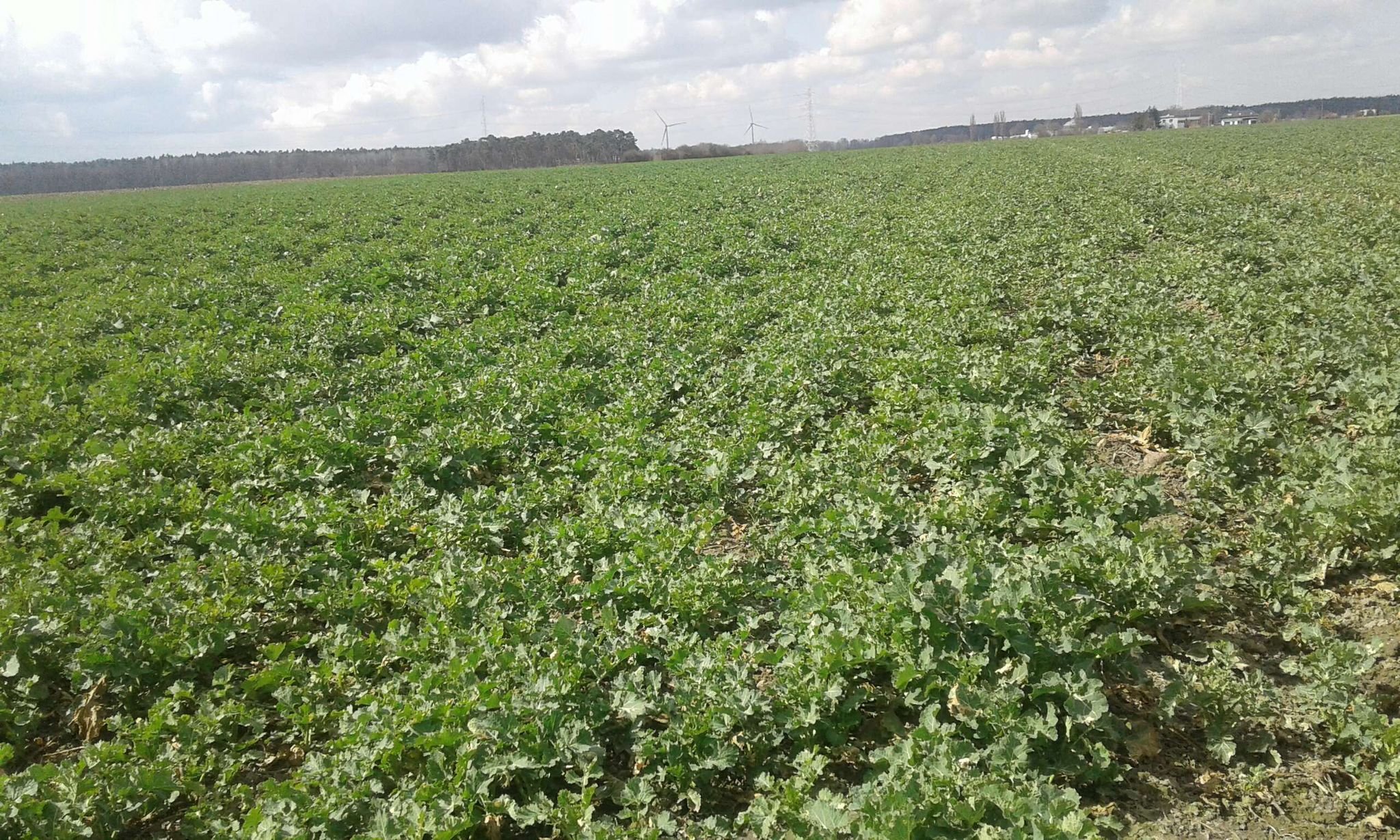

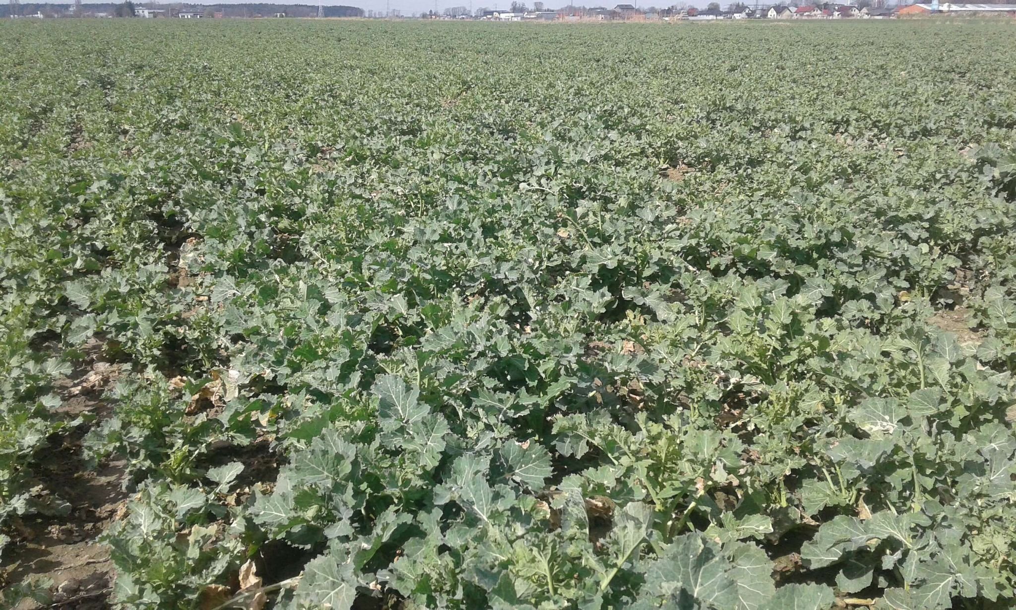

u mnie problem taki że poszedł caryx na jesień, i rzepak faktycznie zaczyna się rozgałęziać, dzisiaj dodałem foty pare komentarzy wyżej, i teraz nie wiem w sumie co z nim robić
Z czym masz problem?? Za późno na caryx to daj protiokonazol czy difenokonazol będzie bez regulacji tylko grzybobujczo.

21 godzin temu, ŻakowskiSławomir napisał:
Centralna wielkopolska, w środę leci tebu, skracać go caryxem jeszcze?
ponawiam pytanie :D

rozumiem, t1 u mnie podobnie tyle że caryx i tebu, t2 jeszcze nie wiem i t3 pójdzie też pictor, u mnie odżywki trochę drogawe się ale mikro ważne, pytam bo niektórzy tu już ponad 6 kosztów mają 😮
