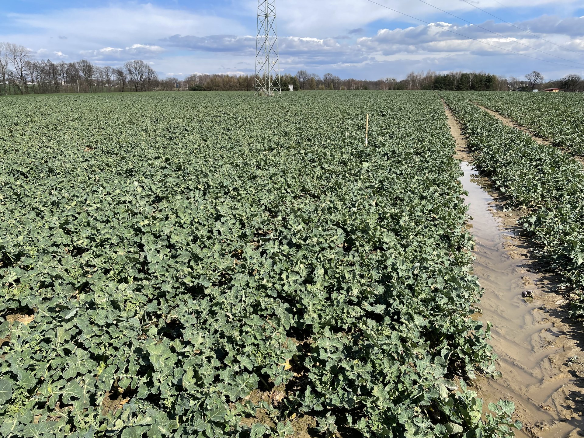

Na pogodzie od czwartku ciepło.oby już tak zostało.u mnie też w rzepaku kilka faz rozwojowych😅
Ten drugi na 6 kl.zonaczymy czy coś ukosze
Normalny rzepak, byle woda była i odpowiednia ochrona.
