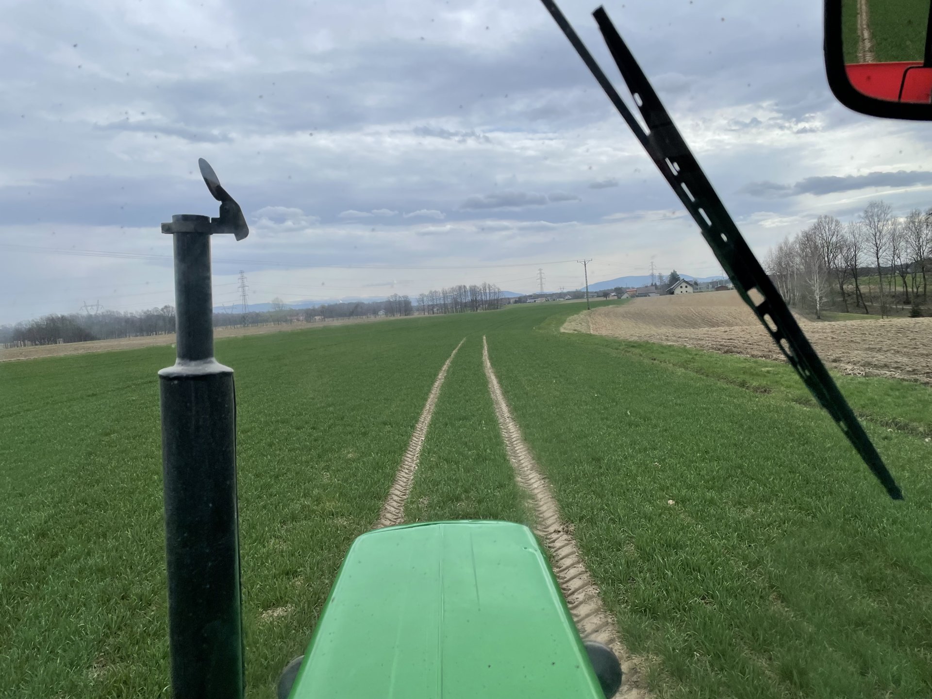

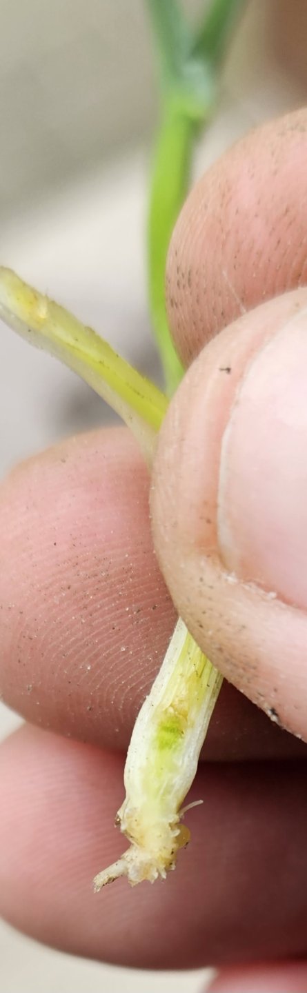

2 godziny temu, yacenty napisał:
gdzieś ty był jak ludzie skracali?
Bardzo wczesna odmiana, troszkę chorowała, poleciałem pakietem mikro żeby zniwelować niedobory no i tak jakoś przeleciało z wiatrem
Wie ktoś jak teraz podejść do regulacji? Biorąc pod uwagę że warunki do wiazdu będą po świętach...
