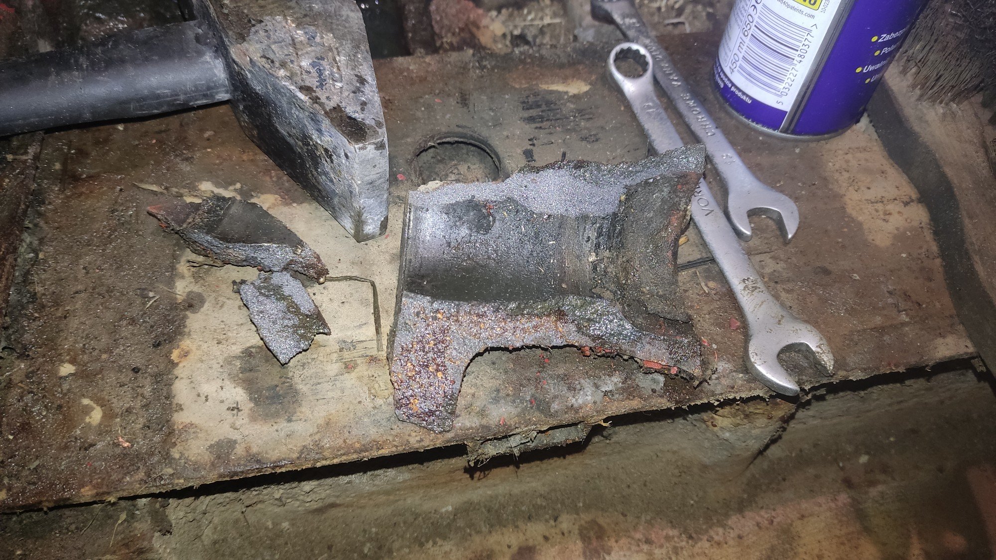

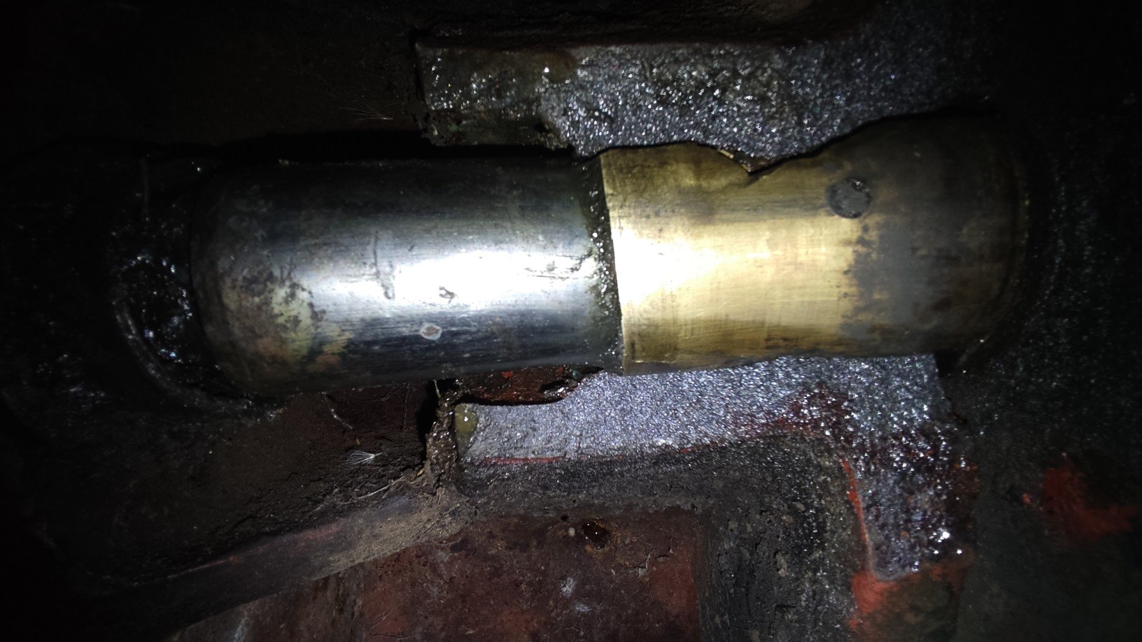

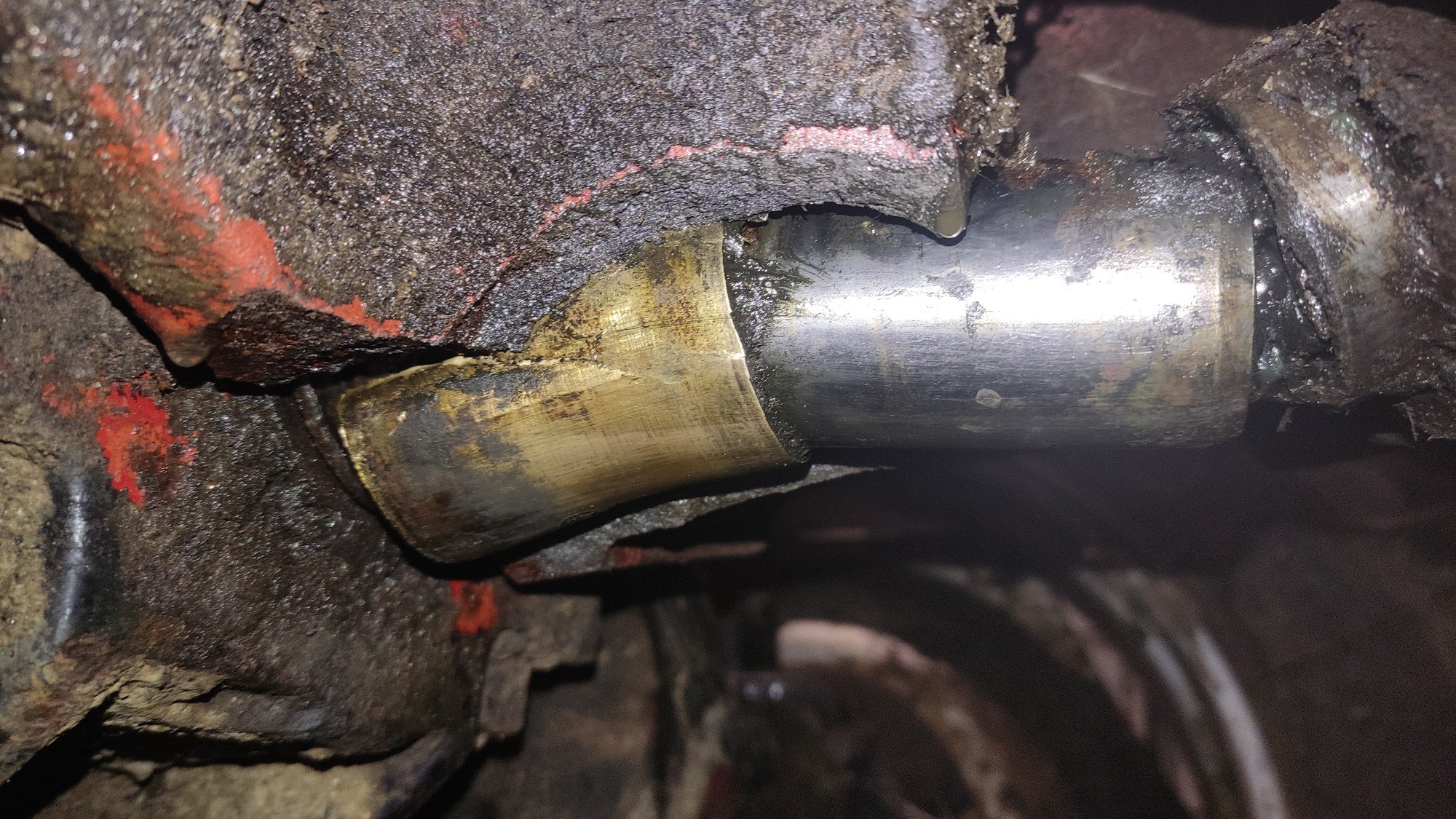

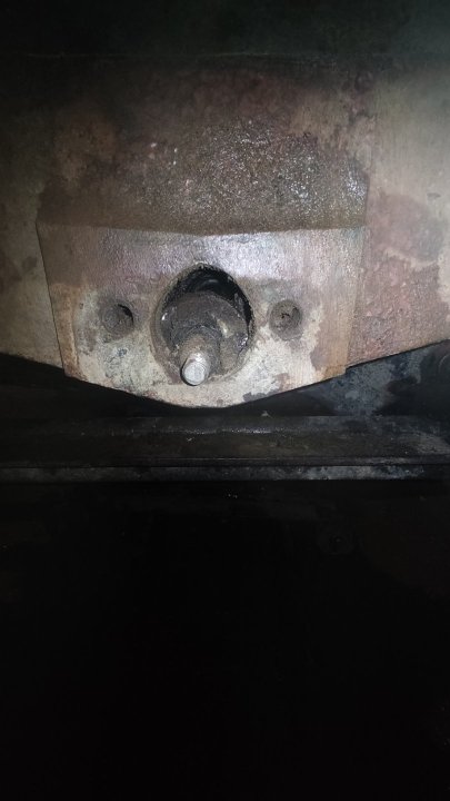

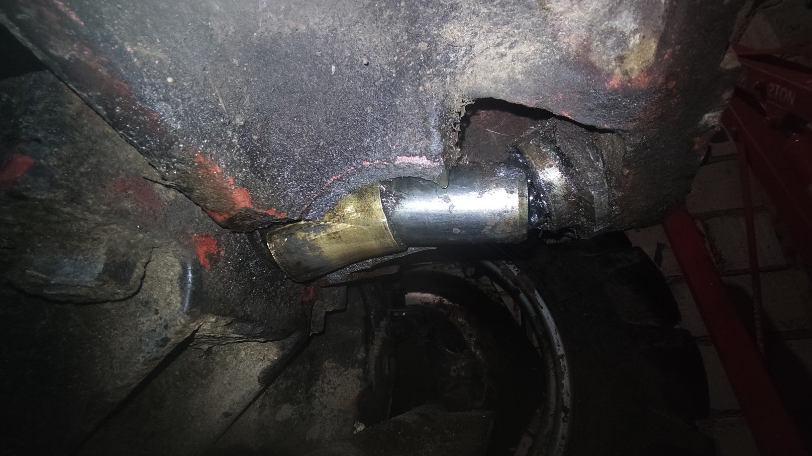

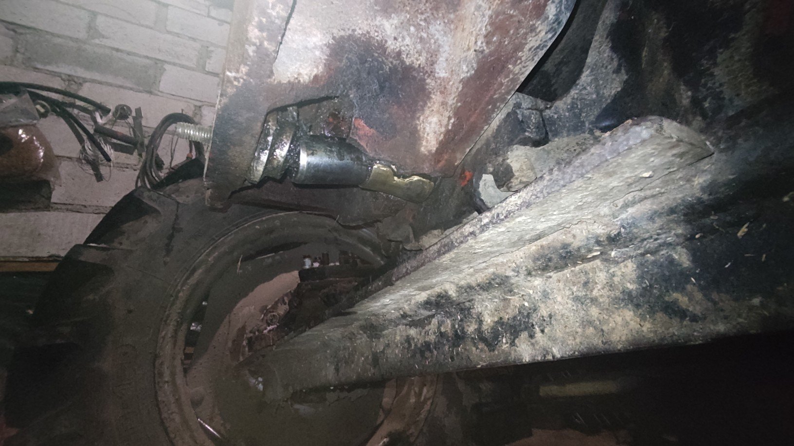

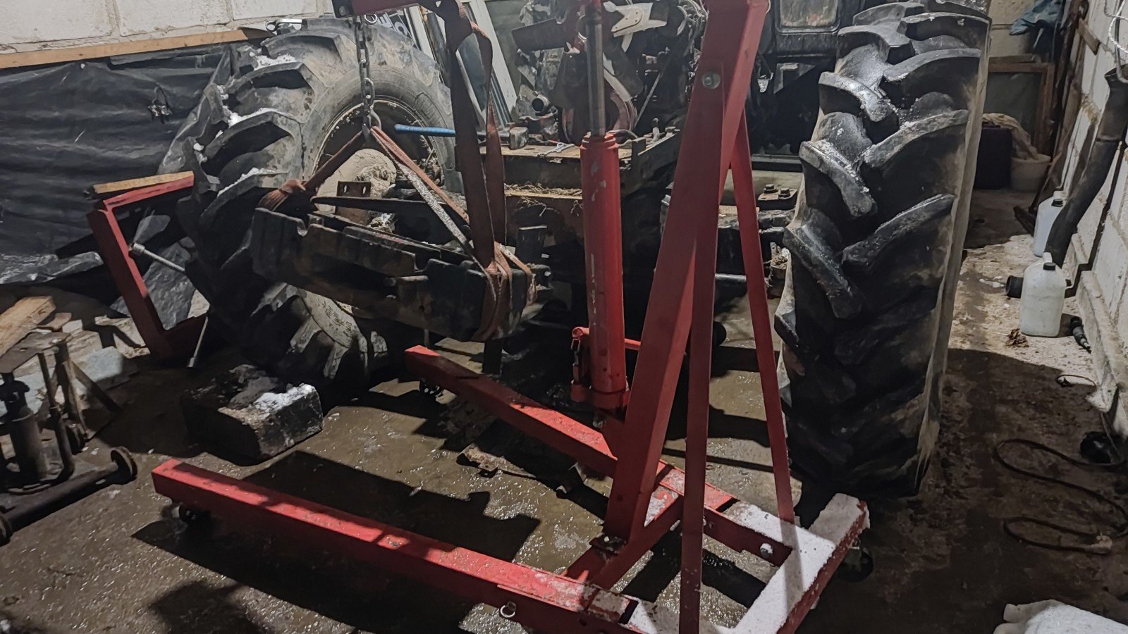

Dobra. Przestawiłem ciągnik, jakoś z duszą na ramieniu przejechałem do drugiego garażu. Na mokrą posadzkę nie patrzcie, jakoś musiałem pospuszczać wodę, a nie jest to takie łatwe w tym ciągniku. Trochę zgarnalem, potem powycieram. No tak czy siak ta masakra wygląda tak. Teraz powiedzcie - to jest do ogarnięcia, czy tylko drugi wspornik? Ta taka ostro wycięta część w przedniej części to nie urwane - wygląda jak fabryczny kształt. Chyba, że już kiedyś tam pierdolnelo i tak zostawili, bo jeszcze dokładnie nie oczyściłem.
Tak w ogóle - jak ktoś nie ma żurawia - mega polecam - obok spawarki chyba najlepszy zakup jaki zrobiłem do warsztatu.

@daron64 no ładne jajko ,
ja bym sie nie bawił tylko uzywany wspornik ,
51 minut temu, hubertb napisał:
Popieram, wymienić wspornik. To odlew spawanie jest bardzo trudne.
50 minut temu, DANDYS napisał:
no ktoś za zabawe z tym wezmie tyle co , używka
a po 2 strach , jezdzić
Takie same mam wątpliwości. Muszę cały zdemontować i wysłać zdjęcia dla jednego handlarza, bo podobno wsporniki były różne na przestrzeni lat. Więc z kupnem używki może jeszcze być srogi problem. Dlatego pytam, czy (w razie problemów z dostaniem używki) to jest do ogarnięcia. Bo niby nie ma rzeczy niewykonalnych, ale jak z jakością takiej naprawy. Z jednym chłopakiem, który zajmuje się takimi rzeczami też rozmawialem i podelsalem mu zdjęcia. Zobaczymy co powie.
Osobiście byłem już nastawiony na kupno używki, już rozmawiałem z jednym hankdlarzem - nawet nie tak daleko. Bo raz, że nie wiem czy spawanie wspornika jest dobrym pomysłem tak ogólnie, dwa nie wiem czy nie będzie problemu z wytulejowaniem tego. Ale ta informacja, że w poliftach był inny wspornik trochę mnie zbila z pantałyku.

Nic nie odrzucam narazie. Wysłałem temu chłopakowi zdjęcia. W poniedziałek zajadę do tego znajomego spawacza/ślusarza/akrobaty - on tyle mostów, koparek itd regenerował, że większość osób na oczy tyle nie widziała - coś napewno mądrego powie na ten temat i jego opinia będzie dla mnie raczej decydujaca. Nie żebym z góry zakładał że ten pierwszy się nie zna itd, ale jak powie coś w stylu "powinjismy dać radę" a znajomy powie "ja bym tego nie robił", to decyzja będzie łatwa.
A może dla fachowca to nie jest tak tragiczna robota? Nie wiem, nie znam się.
W używce jeszcze taki problem, że na wsporniku są nabite numery. Więc dochodzi jeszcze dodatkowa obróbka.
Narazie nic nie zakładam. Poczekam co odpisze ten chłopak, co powie znajomy, a we wtorek zdemontuje to całkowicie i zobaczymy czy w ogóle gdzieś to dostanę. Narazie obdzwonilem parunastu handlarzy, to część nie odbierała, część już sprzedane, część nie ma tego elelementu i tylko dwóch miało - z czego żaden nie potrafił mi powiedzieć od jakiego to ciągnika (tzn przed czy po lifta). Ale jakby kto na forum pytał o dostępność części do starych zachodnich ciągników to "panie najpozniej na następny dzień wszystko idzie dostać". Pierdolenie.

Rozmawiałem z tym chłopakiem. Powiedział, że normalnie regeneracja (czyli obróbka otworów, zrobienie nowych tulejek) to w zależności od tego jak mocno jest wybity przod i jakich użyje materiałów to  pi razy drzwi 1500-3000zl. Do tego nowy sworzen (w sensie oryginalny) pod który robi tulejki.
Powiedział, że jego zdaniem najlepiej byłoby nowy wspornik. Ten jest do zrobienia, ale zajmie to dużo czasu (więc, jak łatwo się domyśleć, tanio pewnie by nie było).
Czyli najbardziej optymistyczna wersja na dziś, to nowy wspornik 1000zl, nowy sworzen 1000zl, regeneracja 1500, no i kwestia numerów. Aha no i paliwo. Więc łącznie minimum 4k zł 🤦 o ile dostanę taki wspornik jak trzeba i o ile będzie w przyzwoitym stanie.
Wersja pesymistyczna to, z tego co widzę - sky is the limit..
