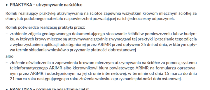

2 godziny temu, malaczarna napisał:
ja  mam dobrostan sciółka na uwięzi, typ mięsny i kierunek opasowy. Gdzie kiedy i za ile mogą być te obowiązkowe szkolenia na dobrostan?
mierzyłaś wymiary kojców, obory w środku?? zdjęcia robiłaś że bydło na ściółce??
w tym roku chce w ten dobrostan wejść chyba że za punkt będa 20zł płacić to niech spierdalają
bo ja po wstepnej rozmowie z panią z odru i ona kazała mi pomierzyć w środku obore (ja mam luzem ze stołem paszowym  na słomie )  i kiedyś tam zdjęcia właśnie porobić trzeba bedzie
Fotki wcześniej był termin teraz na oświadczenie 12-15 marca trzeba złożyć

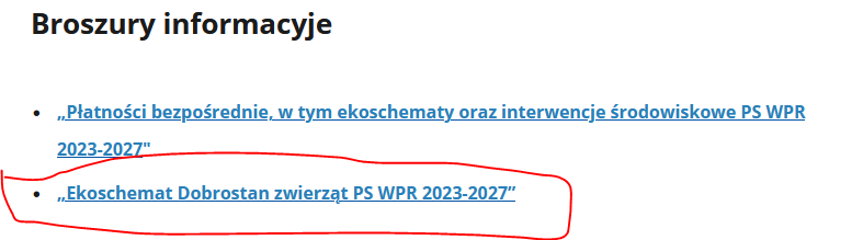

polecam ściagnac sobie i poczytac tą broszure nt. dobrostanow:
https://www.gov.pl/web/rolnictwo/ekoschemat-dobrostan-zwierzat
jęzeli dobrze cie zrozumiałem to tj. w przypadku obornika tu jest do wyboru: fotki albo oswiadczenie w tym terminie. Oświadczenie jeszcze nie jest dostepne do pobrania
Oświadczenia beda tu dostepne:
https://www.gov.pl/web/arimr/zalaczniki-do-wniosku-o-przyznanie-platnosci-na-rok-2023
Tak
