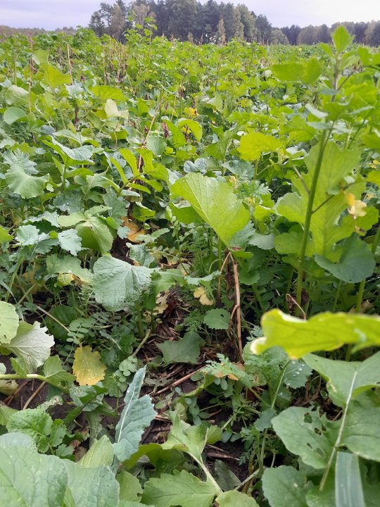

Karol czym Ty to robisz że aż 2 razy mieszasz? 10 lat sieje poplony i nie mam żadnego herbapolu, chyba że liczyć rośliny które wysìałem.  Ziemię mam w dobrej kulturze i w tym roku miałem jęczmień Jary po poplonie ozimym,  raz gruberem po zimie płytko i raz głęboko potem siew zestawem talerzowym. Plon ponad 5t klasa 4b lekka . Pod kuku mniej w polu nie robisz, a wszystkiego ozimym nie sieje .
1 godzinę temu, DrVVall napisał:
Magazynują tylko najpierw muszą jej wyciągnąć z ziemi kilka razy więcej niż zmagazynują
Porównaj ziemię zaorane na zimę i z poplonem 50cm, przypatrz się jak pada śnieg i są zawieje gdzie śnieg się utrzyma gdzie nie. Rośliny z korzeniem palowym jak rzodkiew fajnie drenuje profil gleby. U mnie się to sprawdza i narazie z poplonów nie rezygnuję.  A jak jest silna susza to i ozime siądą bez podlewania.
Już sie zaczyna o Piciu wody przez poplony...
Odnośnie herbapolu... NA ŚCISŁOŚĆ to też poplon, do przyorania- w czym problem jesli sie nie wysypią nasiona Dla mnie najgorszy jest perz bo nie lubiwe stosować Glifo
Wiadomo że coś wypije, ale też i zatrzyma.
Kiedyś siałem wcześnie aby wyrósł duży ale tak jak piszesz mógł wydać nasiona, a teraz nie śpieszę się z siewem i jest spoko z uprawą po zimie . Gryka już siadła, facelia rośnie, Wyka też się trzyma, a rzodkiew w górę już nie idzie, tak to wygląda obecnie. Teraz ma wszystko około 40-50cm👇
