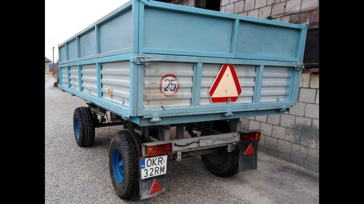

Przyczepa ciężarowa D46 zmiana przeznaczenia na rolniczą.
Dzień dobry.
Jestem posiadaczem przyczepy Autosan D46, w dowodzie mam przeznaczenie jako ciężarowa.  Byłem u Pani w starostwie, która powiedziała mi, aby zmienić przeznaczenie wystarczy opinia rzeczoznawcy oraz przegląd techniczny. Mile widziane również jest faktura,  od firmy która dokonała zmian konstrukcyjnych w przyczepie ( chociaż nie jest to konieczne ) Załatwiłem opinie rzeczoznawcy oraz fakturę o zmianach konstrukcyjnych, ale niestety obijam się o przegląd techniczny bo  diagnosta twierdzi, że nie można tego już tak zrobić. Gdy byłem ponownie w urzędzie, u tej Pani, powiedziała mi to samo co za pierwszym razem, i że diagnosta jest w błędzie.  I podobno można tak cały czas robić. Więc mam pytanie czy ktoś ostatnio może załatwiał taką sprawę? Bo nie ukrywam, że trochę już zgłupiałem i nie wiem kogo mam słuchać.  Może jest tutaj jakiś diagnosta który podpowie jak to w końcu jest ?
