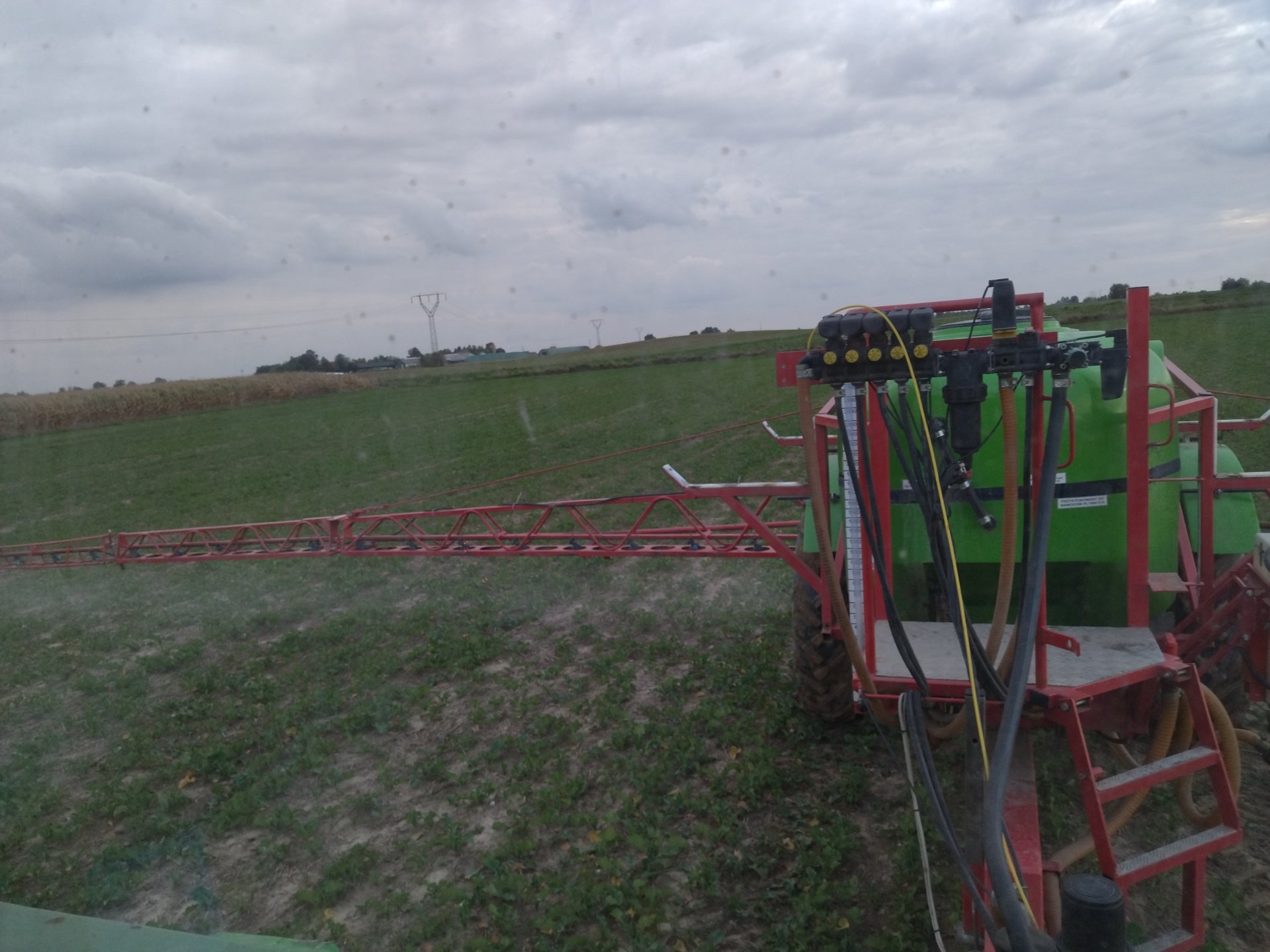

Czy można stosować korvetto jesienią? Nie mam innych środków a znajomy chciał prysnac ;)
Ja stosowałem w tym roku na części działek Korvetto 0,6 + labrador 0,6 jakoś na 2 liść, rzepaku nie uszkodziło, fajnie zmiotło bodziszka, bo miałem na niego presje.

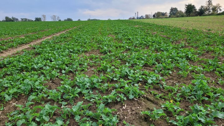

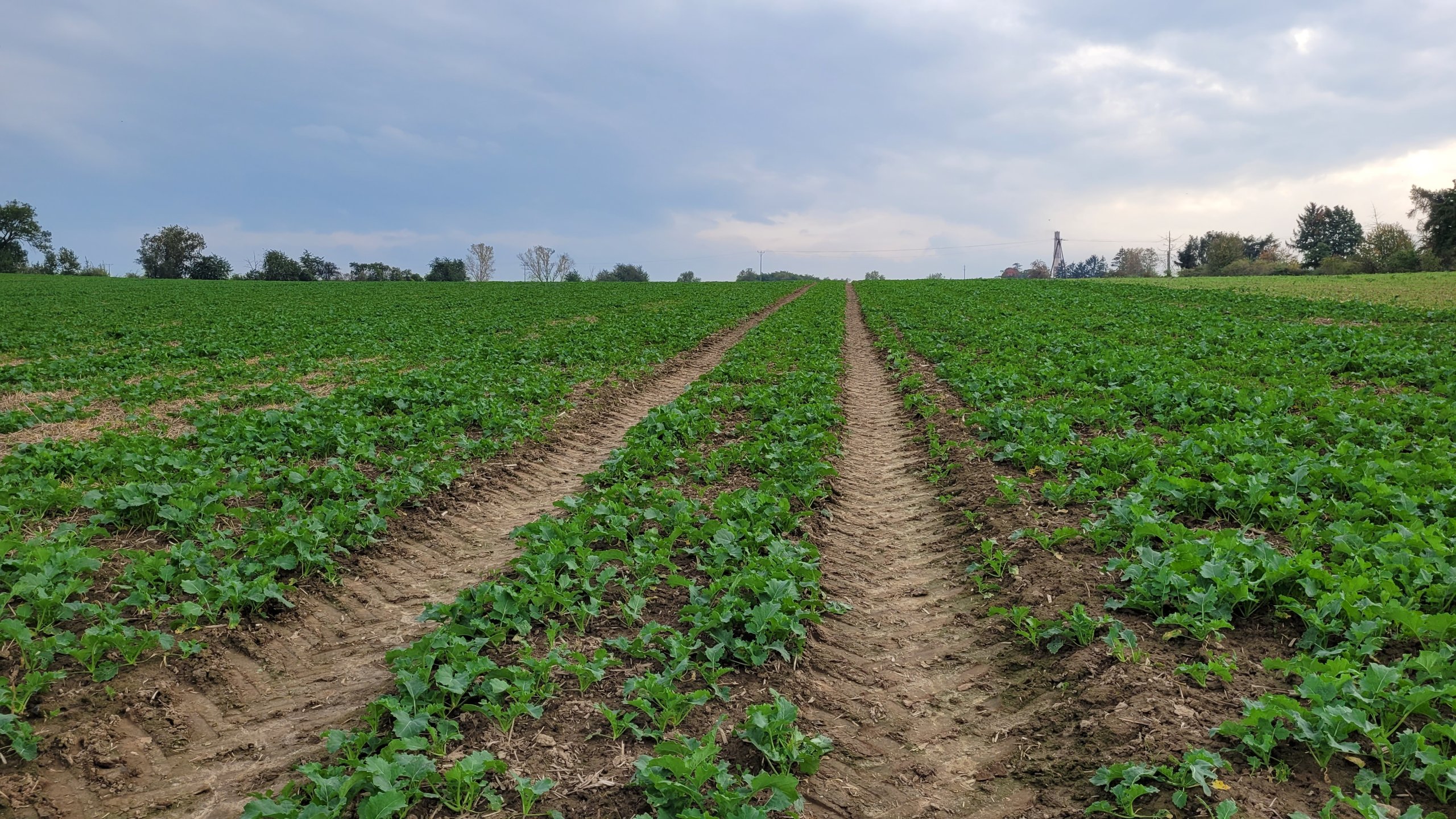

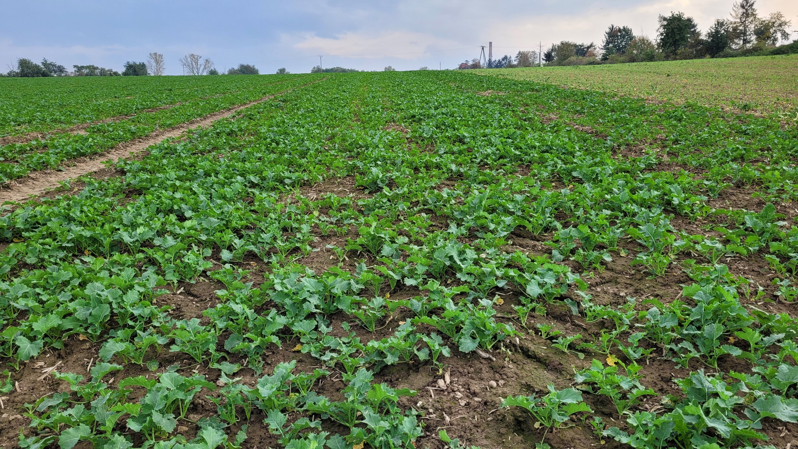

Tak, na 3 działkach był dość późno siany, trochę go przyklepało po deszczu i słabe były wschody, teraz trochę ruszył.
Chce w tyg dać Toprex 0,3 + bor 1L nie za późno, czy za wcześnie ?

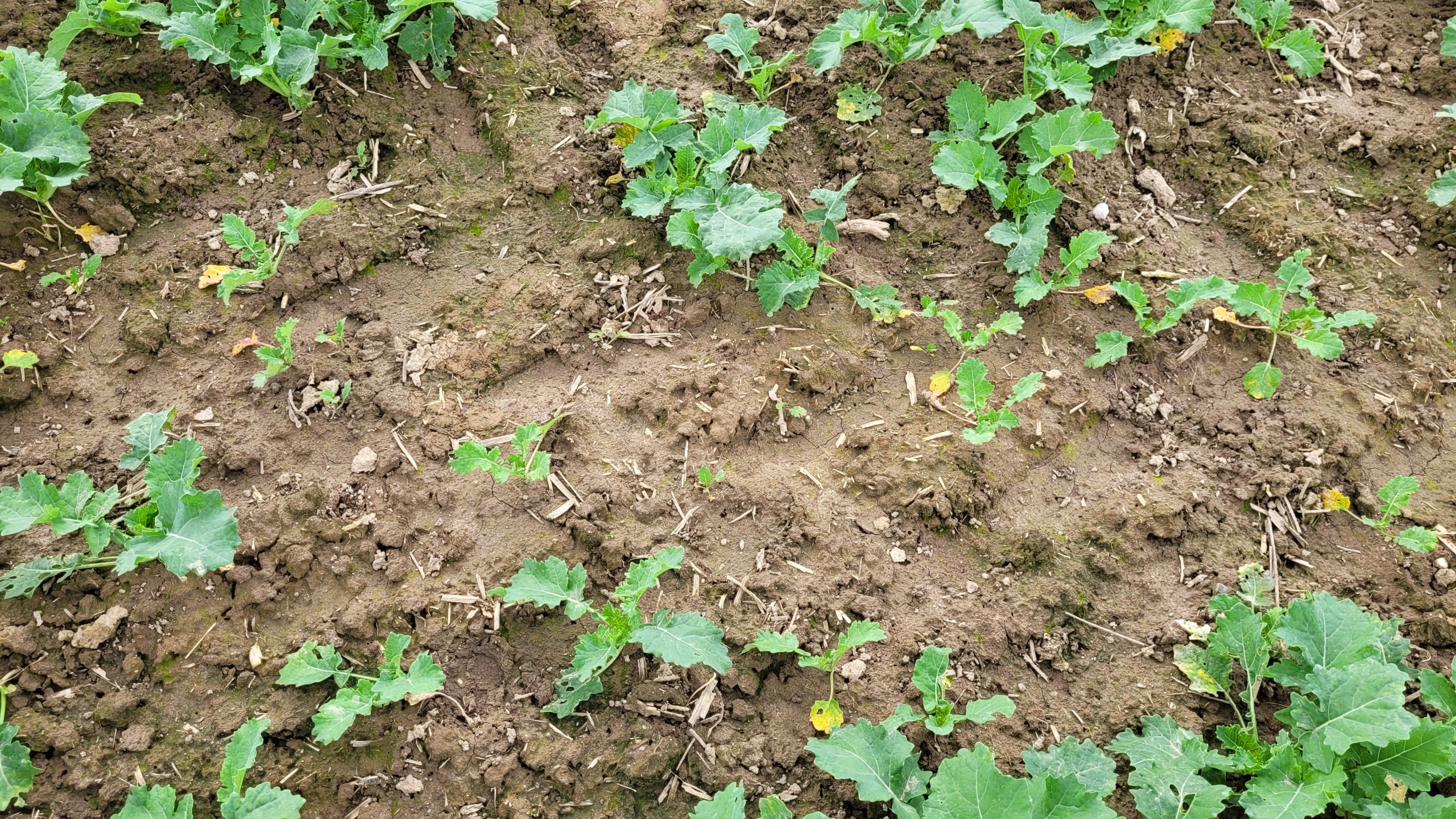

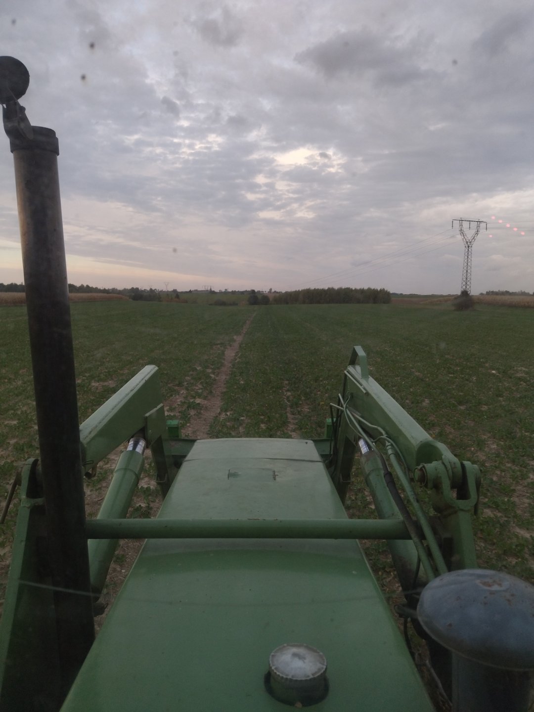

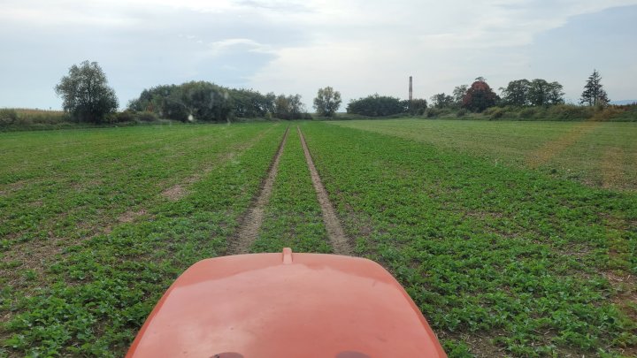

z czego będą wynikać tak nierówne wschody? Pierwszy raz taka sytuacja. Dzieje się tak placami, raz plac ma 10x10, raz 30x30m
Wilgotność i zagęszczenie gleby, u mnie jest tak w miejscach, gdzie agregat aktywny zmielił skibę i ziarnka wpadły głębiej w suchą glebę, skiełkowały dopiero po deszczach
  • Root Admin
Niby tak, niby nie. 3 belkowiec szedł w miarę równo, siewnik powinien iść tak samo. Tu problemem nie jest co któryś lejek czy co któryś przejazd a bardziej takie place, które albo przypominają duży okrąg, albo są zupełnie nieregularne.
U mnie jest identycznie jak u ciebie - spore place, gdzie rzepak ma dopiero 2-3 liście albo nawet mniejszy, pług też u mnie szedł niby równo, a jednak wschody na 10% powierzchni nie były takie idealne
U mnie tez w tym roku są takie place. Ale siane było jak była duża susza i dwa tygodnie nie padało a potem zlewny deszcz. U wielu ludzi na słabych ziemiach wcale nie powschodziło.
Ja u siebie obstawiam na słabszych ziemiach  tj miejscach zbyt głęboki siew (redlica talerzowa bez kółka) i być może susza. Na dobrej ziemi z gliną zlewny deszcz po dwóch tygodniach suszy. Najlepiej mi wyszła obsada na takiej powiedzmy średniej ziemi.
