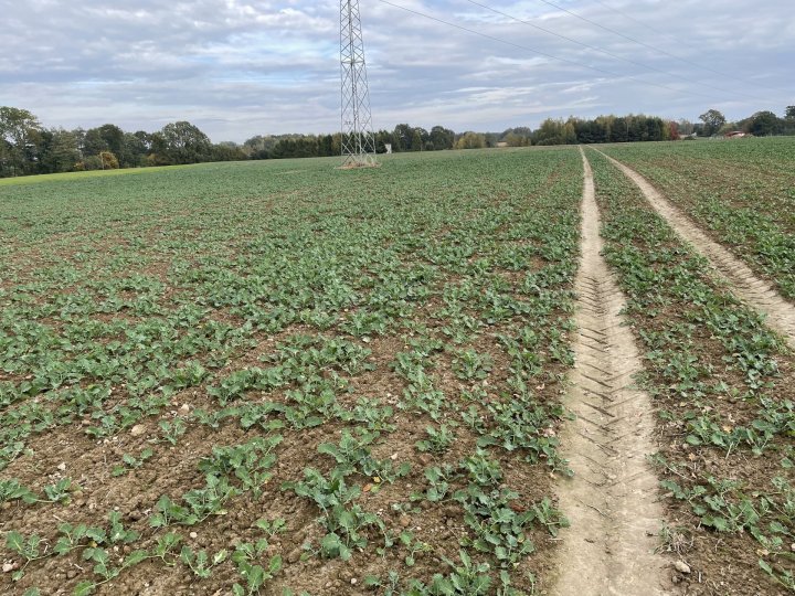

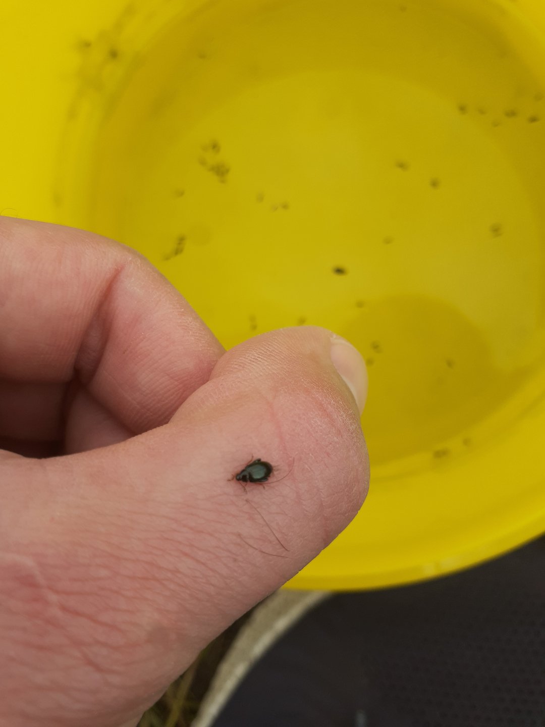

Mam nadzieję że w tym roku nic mnie nie zaskoczy już i koniec wjazdu w rzepak. Powiem tak, 24.09 zrobiłem zabieg wbrew temu że każdy odradzał Caryx 0,3L + Bor n wyrównanie, powiem szczerze że jestem zadowolony z efektu mimo tak małej dawki Caryxa. Ostatni zabieg 12.10, poszedł Toprex 0,3L, Orius Extra 0,5L, Siarczan Magnezu + robak. Jutro zrobię lustrację co tam się wydarzyło 🤣

Co mam z nim robić ? Orać to ? 😅 Kapusty nie ma . Według mnie tragedii jako takiej nie będzie ale szału tez nie . Planuje jeszcze z Borem , azot dolistnie jakieś npk dolistnie mi zostało w poniedziałek lub wtorek opryskać i tyle . Skracany tylko Tebu z metko .
Zaorac zawsze zdążysz, nie wiem skąd jestes ale w wlkp to miałby jeszcze z 1-1.5 miesiąca normalnego rośnięcia jak powtórzy sie jesień z ostatnich kilku lat
Udostępnij ten post
Link to postu
Udostępnij na innych stronach
Tomek90    2295
Zostawić niech sobie rośnie, ładować bez przesady też niema co.

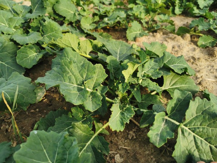

yacenty    3898

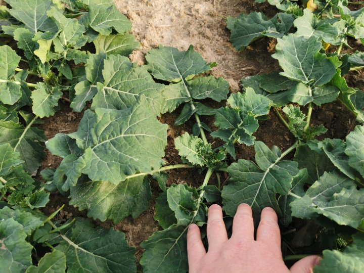

Jakoś zaczyna wyglądać, dumam czy jeszcze dać mu jakieś mikro, czy szkoda już myć opryskiwacz

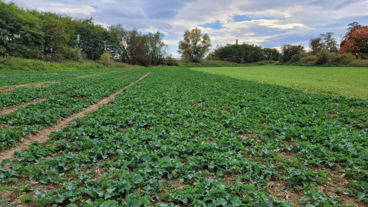

Toprex zahamuje wzrost małego rzepaku w fazie 2-3 liści?
lepiej ominąć tak rzepak podczas zabiegu.

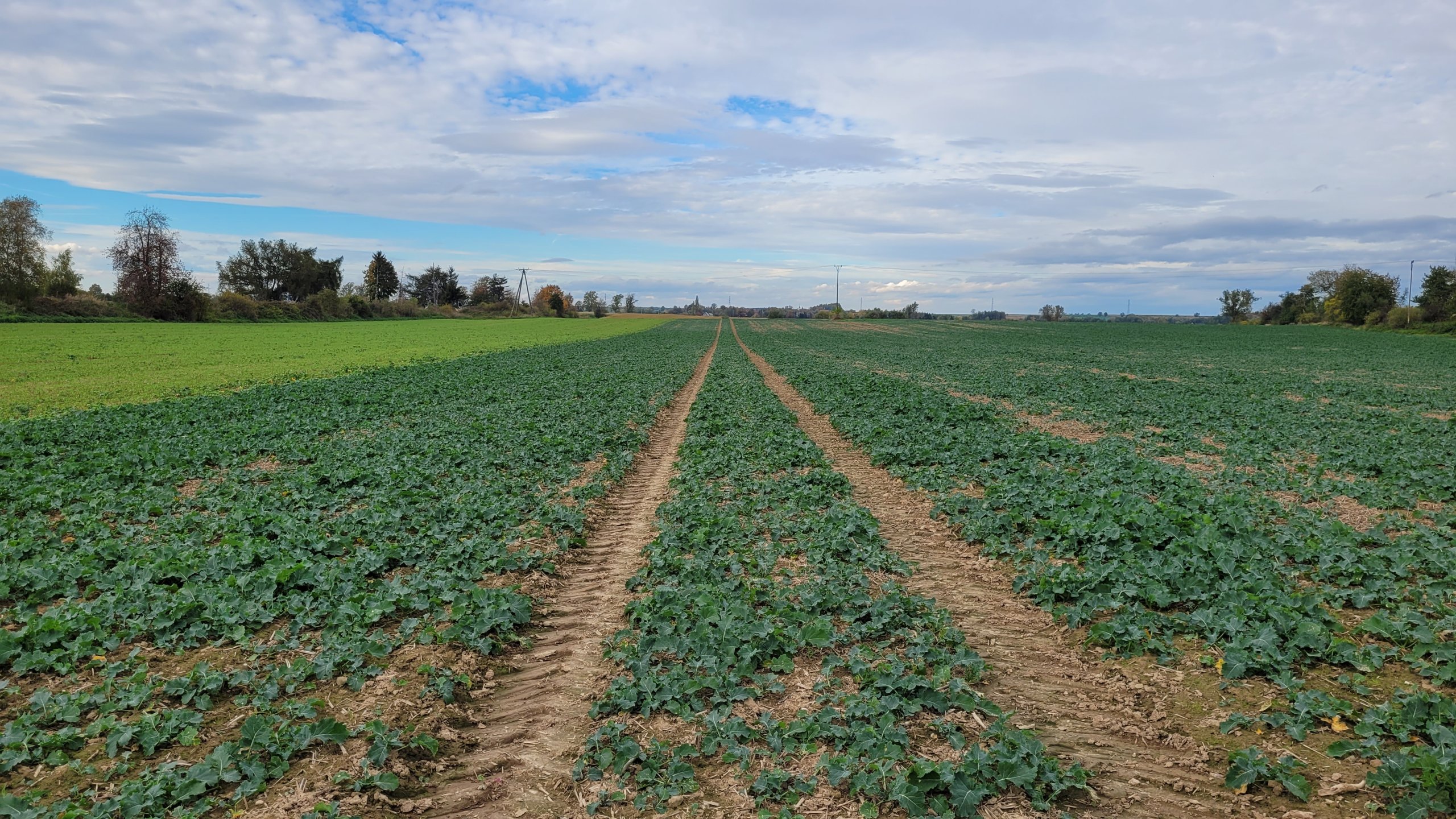

Fugeo    281
Mam nierówny rzepak, a jeszcze są dwa dni ciepła na poziomie 20 stopni potem idzie ochłodzenie do poziomu 12-10 stopni i chcę zrobić zabieg.

47 minut temu, tommy66692 napisał:
Toprex można śmiało stosować w takiej fazie
Można ale jest druga połowa października, wiele już nie urośnie nie ta pora

przemek28_28    2113
3 minuty temu, miwigos napisał:
Można ale jest druga połowa listopada, wiele juz nie urośnie nie ta pora
Października. Ale masz racje, w październiki dzień coraz krótszy wiec po co go skracać, zabezpieczyć przez grzybem
A ile dostał do tej pory??

Fugeo    281
Połowa obsady to rzepak normalny w fazie 4-6 liści, a reszta taki mniejszy. Czekałbym jeszcze z zabiegiem, ale zapowiadają ochłodzenie i nie mam wyjścia.

43 minuty temu, yacenty napisał:
czego dostał?
No tego co chcesz podać jeszcze teraz. Mikro
