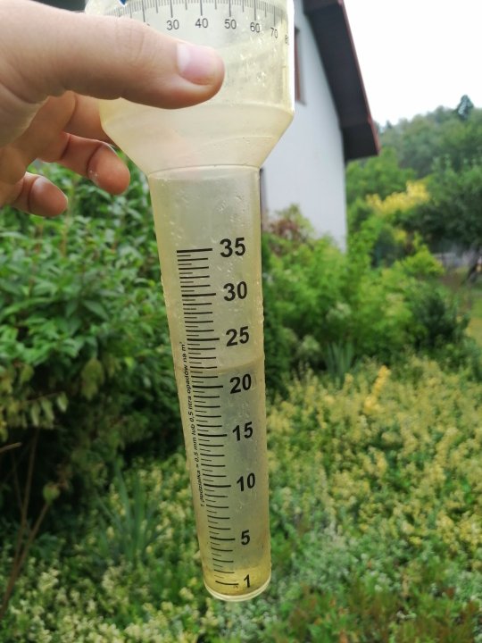

Aroo22    329
Opad z niedzieli,  a w sierpniu łącznie 32mm. W następnym tygodniu siew rzepaku planowany. Lubelskie
