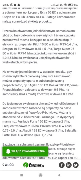

załatw sobie żółte wiaderko z wypisana tebelka szkodliwości wlejesz plyn do naczyń i wode musisz obserwować nalot, to takie muszki, wpisz w google jak wyglada i jak będzie ich więcej niz wskazany próg musisz jechać z insektem, warto wtedy dorzucić bor i adiuwant ktory reguluje pH, chyba ze sam insekt to nie mieszam. A jednoliscienne zalezy jaką substancją, ale chizalafopem-P etylowym mozesz od fazy liścieni pryskać i później, on wychodzi chyba najtaniej i skutecznie.

niemożliwe też mam wykupione i nie słyszałem o takim czymś, skracasz i chronisz najwcześniej od 4 liścia

wszystko zależy jakie pole i jaki przedplon. jak sialem po jęczmieniu to pierwsze co robiłem to był oprysk na jednoliścienne. jak po pszenicy to często zaczynałem od dwuliściennych. wszystko zależy od presji samosiewów. pamiętaj że środki na jednoliścienne działają bardzo powoli, ich efekt często widać dopiero po 3 tygodniach więc lepiej atakować jednoliścienne jak mają już 2 listki
