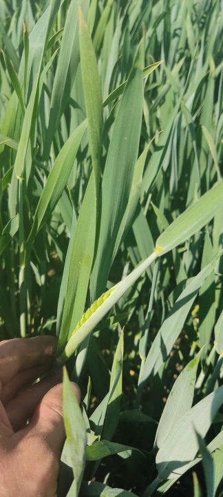

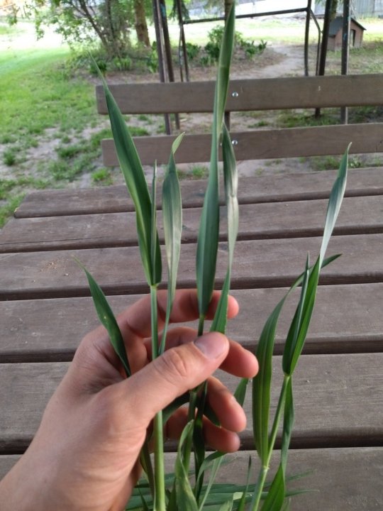

Dnia 19.05.2022 o 09:10, Rolmlo napisał:
I jaki wniosek? Jakas fitotoksycznosc, czy może jakiś robal?
Nie mam pojęcia ale mam tak co roku wszędzie i nikt mi nigdy nie odpowiedział na to pytanie. Flaga która dopiero wychodzi też jest tak "ściśnięta"
Te ściśnięte liście lubią się złamać i odpaść.

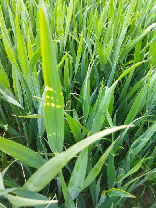

1 godzinę temu, tomaszt135 napisał:
Czy to jakiś grzyb czy może szkodnik? Czym to potraktować? Znalazłem liść który się załamał.
Pomoże ktoś co to jest na liściu? Grzyb, czy insekt, ślimak?
Jeden liść ma kropki i problem  robisz ,drugi przewężenie też problem ma ,za mało macie ha i szukacie dziury w całym, dać co potrzeba i dużo nie oglądać , a wy jakiś fosfor ,potas ,aminkwasy dolistnie i inne cuda , dać nawozu ile trzeba , podstawowe mikroelemnty czyli miedż, mangan i cynk , troszke boru i do każdego zabiegu siarczan magnezu i będzie git
