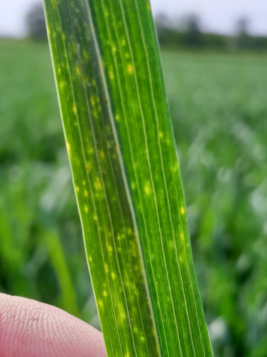

Agrest    25252
Czy to są początkowe objawy DTR?
Pszenica z pełnym rozwiniętym podflagowym.
Chyba nie ma co czekać na flagę z T2?

Piffpaff    306
tez mi się wydaje ze to początek DTR

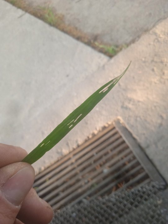

melepeta    37
2 minuty temu, laczek95 napisał:
Witam wszystkich, mam taki problem z pszenżytem jarym, czym mogę to zwalczyc ?
Na skrzypionkę cyperkil i pozamiatane

laczek95    0
Dzięki wielkie 🙂
