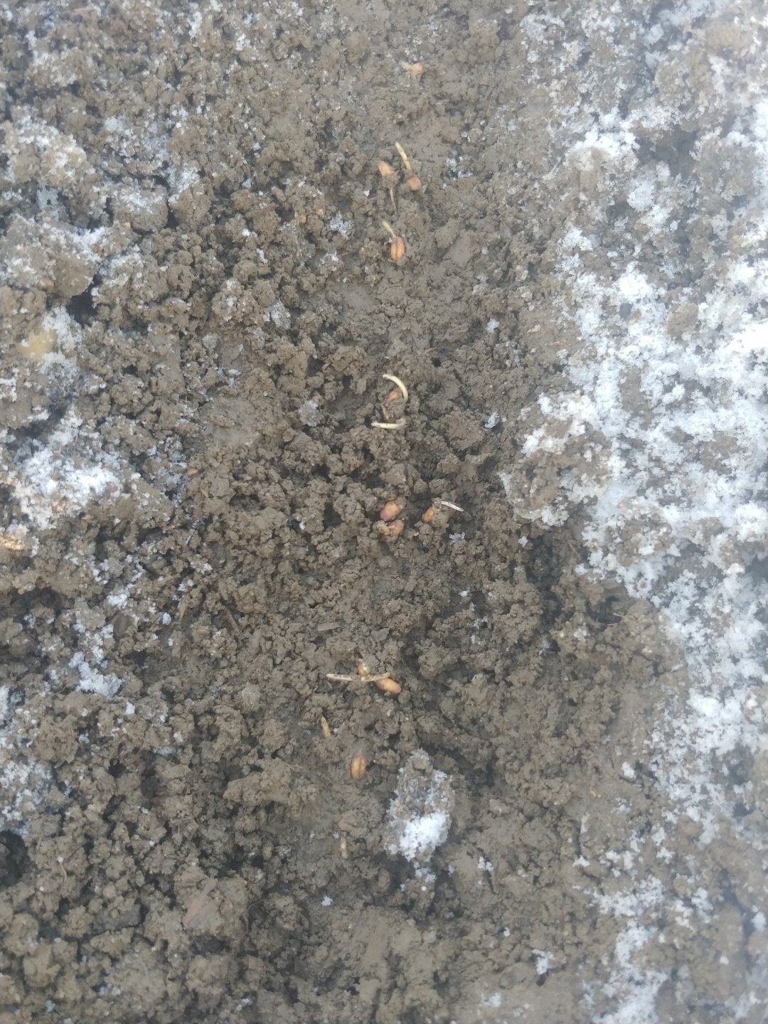

Narazie nic ale zawsze jak w listopadzie siałem to do stycznia szpilkowała lub 2 liście były. Teraz po siewie spadł śnieg i może do dziś 4-5 dni na + było także może dopiero ziarniak coś kiełkuje a temp. dziś -17. Jak styczeń luty będzie na - będzie raczej lipa (wymarznie lub brak plonu ze względu na brak okresu zimowania). Nigdy nie miałem żeby ozima wschodziła na wiosnę (powiecmy marzec) i wydała plon. No chyba że byłem w błędzie i wyda plon tylko będzie małą obsada ze względu na brak lub słabe rozkrzewienie mimo zwiększonego wysiewu.
Siejąc w tak późnym terminie zawsze jest ryzyko tym bardziej że w tym roku jesień nie była za ciepła a zboża siane w normalnym optymalnym terminie nie wyglądają tak jak siane rok temu o tej porze. Powiem krótko patrząc na Youtuberów niektórzy jakby mogli to w polu robiliby cały rok, pada śnieg a oni orzą itp. Dla mnie siew do końca października no chyba że ciepła jesień max do 10 listopada.

Spokojnie.. moja siana 26 listopada, szpilkowała początkiem marca.

Norman    137
@mraukot
Ok, dzięki za taką informację. No i znowu niektórzy sasiedzi będą mieli zagadkę jak to mogło urosnąć tak samo jak w tym ździwienie że buraki urosły i plon wydały na tej działce (kombajnista jak przyjechał na drugie pole to opowiadał ze ździwieniem że jacyś ludzie przychodzili i oglądali mówiąc to niemożliwe).

@Norman.  Tak wyglądała 11 stycznia pod śniegiem

Jednie mogę podziękować za informację jeszcze raz, sąsiad jak go spotkałem stwierdził że tylko tonę zboża zmarnowałem. Sam na początku listopada siałem tak 3 lata w stecz i duży gospodarz zaczął się dopytywać i obserwować plantację, widząc że jest ok, w tym roku sam posiał po kukurydzy w listopadzie
Po zdjęciu widać że zasiana na równej głębokość obstawiam około 3 cm. Udanych plonów z mojej strony dla Ciebie.

Tylko że ta pszenica co @mraukot wstawił jest ładnie ukorzeniona i z ładnymi kiełkami , więc spoko , też mam w tym roku kawałek takiej , co w tej chwili gdzie nie gdzie pojawia się szpilka , ale w spodzie jest ładnie zakorzeniona , a ty parę postów wyżej sam piszesz że u ciebie nie ma nic w tej chwili . To rozumiem że nie puściła nawet kiełka , nie wspominając o korzeniu ?
