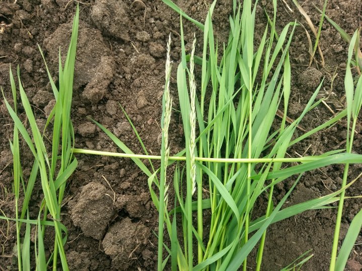

36 minut temu, Axd529 napisał:
Panowie taki chwast mi się pokazał w pszenicy wydaje mi się że to życica, to jest najgorsze miejsce gdzie jest najwięcej. Ogólnie występuje na całym polu tylko pojedynczo. Co radzicie z tym zrobić, zostawić tak jak jest czy może dać jakiś oprysk? Duży spadek plonu może być od takiego czegoś?
A to nie miotła?

Axd529    117
Wydawało mi się że to życica bo w zeszłym roku po zastosowaniu axial komplett pak trafiała się w żniwa. W tym roku poszedł jesienią lentipur+ trinity i wiosną poprawka mustang. Jeśli jest to miotła to co można zastosować?

STIG13    907
Wyrwij, zrób dokładne zdjęcia, łodygi, liści, uszka, języczek to ci powiemy co to

tom1985    28
26 minut temu, kellyq napisał:
A to nie miotła?
A można jeszcze na miotle zastosować chociaż by pumę?

jahooo    9259
w tej fazie co na fotce jeszcze tak, ale czasem leiej sobie dac na wstrzymanie, bo koszt może być wyższy, niż ewentualne straty, policz najpierw, ile masz roślin na 1m2

Axd529    117
Co można zastosować i czy jest sens, czy lepiej zostawić i walczyć po żniwach? Puma to bierze?

STIG13    907
Wcześniej można było nomadem ją tłuc. Ja u siebie ją miałem na poprzeczniaku to poszedłem i ją po prostu wyrwałem żeby się nie rozsiewała mi

Axd529    117
Napisano (edytowany)
Pszenica w fazie Bbch 37-39 czy jest jakiś herbicyd co można zastosować w tej fazie na stokłosę żeby był bezpieczny dla pszenicy? Znalazłem atlantis ale on do bbch 31.

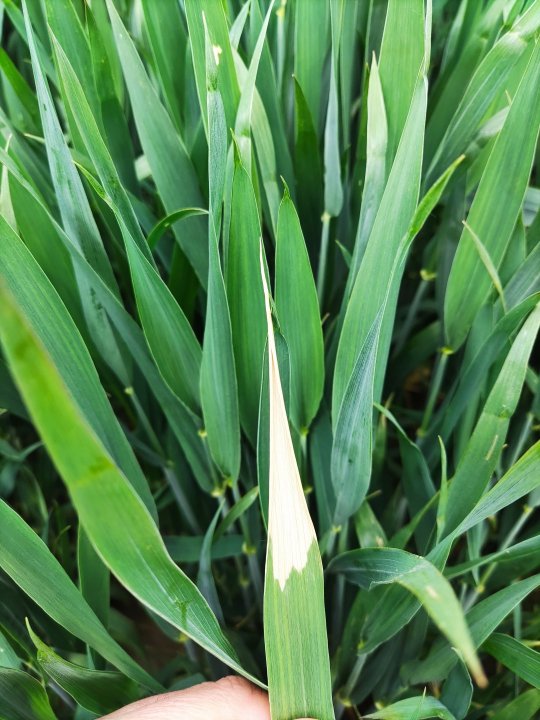

HORTUS    32
Cześć Panowie, na pszenicy pojawiły mi się zasychające końcówki liścia flagowego. Czy to oparzenia po zastosowaniu saletry amonowej?
Pszenica ostatni raz opryskiwana była miesiąc temu Boogie 1,5 l/ha, w pszenicy brak szkodników, skrzypionek itd.
Saletra podana 6 dni temu, łan such w ilości 120 kg/ha.

NowyRolnik2    19
Też mam tą stokłose po axialu komplet paku. Zrobiłem poprawkę 1l axiala i pobladło toto trochę i tyle.
Tam gdzie robione atlantisem tam nie ma stokłosy ale za to dwuliścienne musiałem poprawiać mustangiem.

fezoi    170
Na stokłosę  Nomad 75wg.
