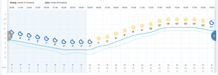

Tomek90    2265
1 godzinę temu, marluk napisał:
Pryskacie jutro w Lubelskim?
Podlaskie, o ile w nocy nie będzie przymrozku i jutro ponad 10 stopni bez deszczu to poprawka na dwuliścienne.

dzikiWschód    230
U mnie dziś w nocy zapowiadaja 3 dzień z przymrozkiem, było-3 -5 a dzis zapowiadaja -2 ale już w czwartek na plusie wiec jadę z T1 i R1 Jak sytuacja z kolankiem w pszenicy okolice Siedlec- Biała Podlaska w pszenicach wcześnie sianych ?

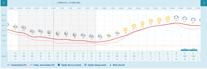

Fugeo    281
Taka pogoda szykuje się u mnie na najbliższe godziny. Dzisiejszej nocy jeszcze ma być na minusie, ale na kolejną noc nie prognozują już minusów, czwartek cieplejszy, ale może coś popadać.
Jechać jutro z zabiegiem T1?
Pakiet Duet na start.

jajonasz    1381
W czwartek jeśli watr pozwoli, bo ma wiać jak pojebane, to t1 i r1. Dzis jeszcze ma być przymrozek

Fugeo    281
Ja jutro robię zabiegi. Dziś w nocy ma być lekko na minusie, ale kolejnej nocy już nie.

rolnikos25    14
Jutro tak samo jadę z T1+R1, dzisiaj ostatnia noc z przymrozkiem, a jak jutro nie zrobię to już mogę zapomnieć o T1
