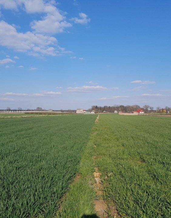

Agrest    25642
Ja bym się wstrzymał kilka dni
Ku przestrodze. Po deszczu, a jakieś 5 godzin przed kolejnym opadem rsm,  następnego dnia herbicyd i nie wiem czy T1 i R1 nie było. Noce i dnie 2 do 4 stopni ciepła.
Pszenice były jednakowo ciemne.
Na szczęście moja po lewej😉
Nie wstydź się 🤭 , i przyznaj się Twoja po prawo ☺️
