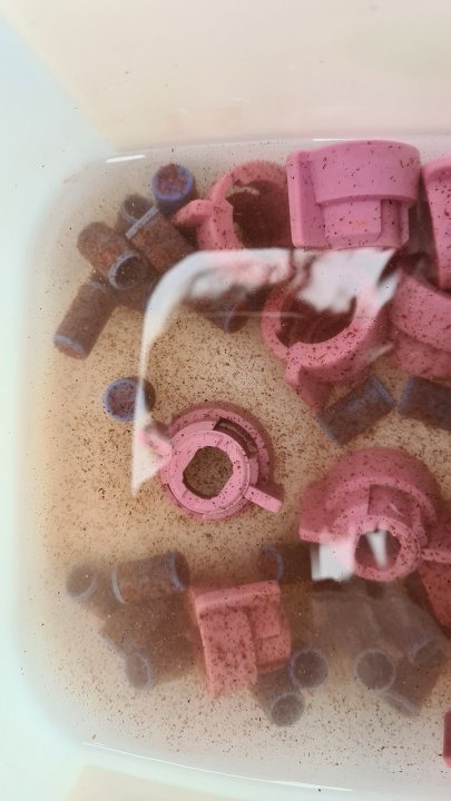

cereal    9
to brązowe to jeszcze po przymrozkach, może panikuję, ale tyle lat rzepak uprawiam i nigdy czegoś takiego nie miałem. coś mi się przypomina, że raz sąsiad pryskał kapustę tiachloprydem i borem i też ją pozwijało ale wstała i ładna była

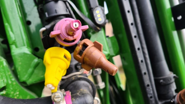

suffeks    207
2 godziny temu, cereal napisał:
zapytam raz jeszcze. miał ktoś tak, że po bormaxie niektóre listki trochę się zwinęły?
bo teraz nie wiem czy kipnie ten rzepak i szykować kukurydzę?
a mam 9 ha rzepaku, wcześniej nigdy tak mi się nie zrobiło
jak cos sie dzieje po borze to zostal w maszynie jakis stary oprysk. bor dziala jak srodek czyszczacy i wszystko w opryskiwaczu rozpusci co nie chcialo wczesniej wyplukac sie.

yacenty    3887
jak sie nie myje opryskiwacza to sie ma za swoje

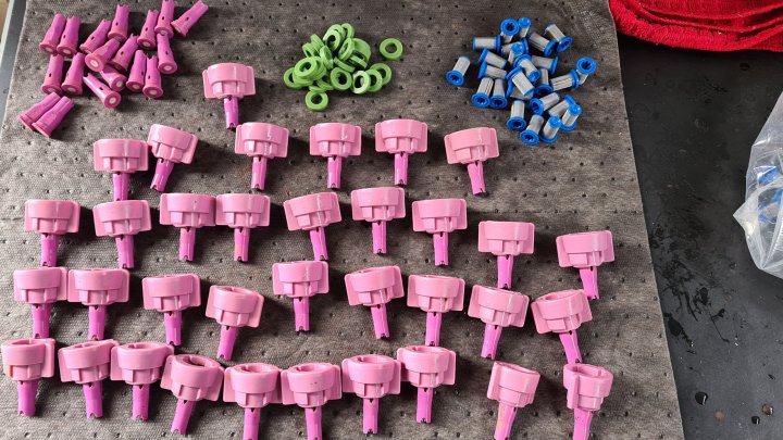

suffeks    207
ja poświęciłem cały dzień na mycie i płukanie. filtry lechlera te plastikowe to po 15zl jeden x54 to drogo wychodzi
wrzuciłem do octu na kilka dni i wyglądają jak nowe. a na razie wstawiłem stalowe po 4zl i jest ok.
no i oczywiście filtr wielki ssący i liniowy mam jeden ciśnieniowy

yacenty    3887
nie mam ulubionego, po prostu co jakiś czas się kupuje, a praktycznie każdy dystrybutor ma inny. szczególnie się pilnuje z myciem jak używane były środki w proszku. mam takie wrażenie że one zawsze coś zostawiają na filtrach
