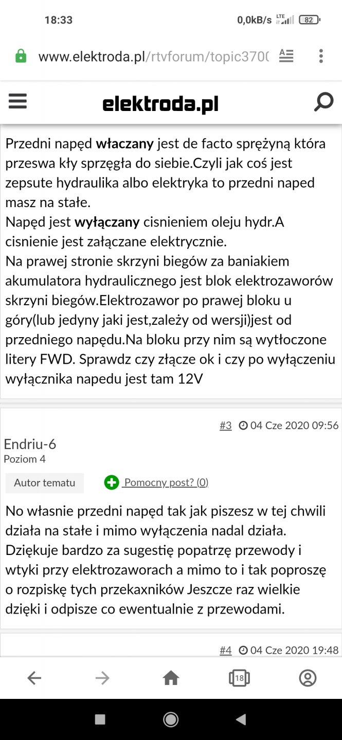

Panowie mam pytanie, nie chce mi się szukać odpowiednich tematów, a że tu duża aktywność, to zapytam tutaj...
Mianowicie na jakiej zasadzie działa włączanie przedniego napędu elektrozaworem...? Zostaje podane ciśnienie oleju i coś tam zaczyna zazębiać po załączeniu? Czy odwrotnie - tzn ciśnienie tylko wyłącza naped , czyli np rozsuwa jakieś kły czy coś w tym rodzaju...

Przeważnie jest tak że ciśnienie rozłącza napęd, tak żeby na postoju był zahamowany, zależy od konstrukcji.
Pacjent to Ford 7740 .
Pytam bo sprawdzałem elektrozawór i okazało się, że na elektrozaworze jest napięcie jak napęd jest wyłączony. Czyli wychodzi na to, że napędu jest na stałe,a elektrozawór go tylko wyłącza. No ale i tak nic nie wiem narazie, cewka ok, zawór chodzi, wygląda dobrze. Trzeba będzie szukać przyczyny

Jest sterowany plusem. Ale zawór chodzi, cewka działa. Tylko zadziwiło mnie, że napięcie jest na wyłączonym napędzie, jak się włączy to nie ma. Ale tak ma być, Szukałem na necie i ten typ tak ma
Sąsiad ma tak w 16245 - cos mu się poptaszkowało w elektryce i jeździ na załączonym napędzie non stop. A że się pokłócił ze wszystkimi mechanikami w okolicy, to chyba długo tak będzie jeździł
No ale chodzi o to, że u mnie nie ma napędu... W sobotę rano orłem i było wszystko dobrze, potem uczepiłem talerzówke i już nie było napędu. Jak zjeżdżam z pola to zawsze wyłączam napęd, jak zajechalem z talerzówką już nie działał. Nie wiedziałem szczerze mówiąc na jakiej zasadzie to zalączanie działa i sprawdziłem na początek elektryke. Myślałem, że przycisk włączony to elektrozawór podaje ciśnienie i załącza napęd. Okazało się, że jest odwrotnie...
No trzeba będzie szukać przyczyny mechanicznej
      Tak wiec prosze o wypowiedzi.
