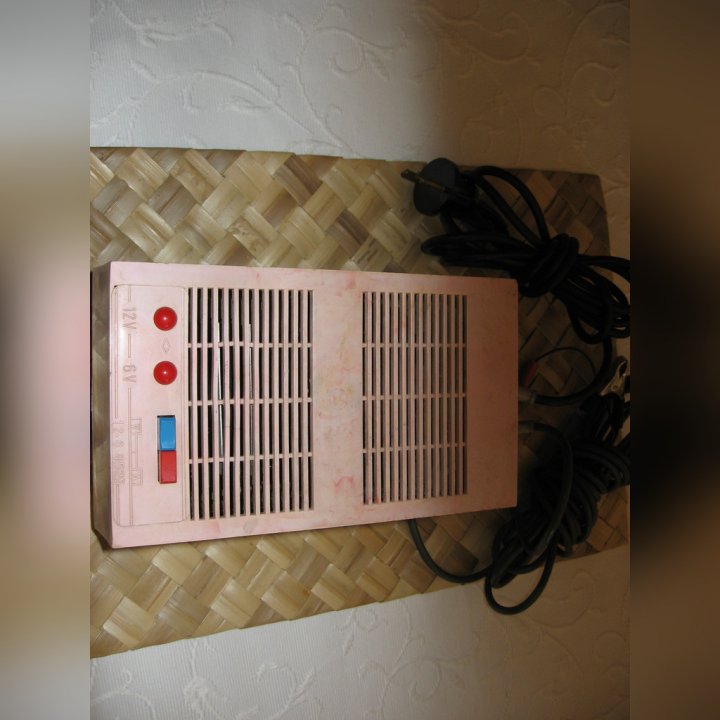

Wczoraj rozebrałem packera od amazone. Strachu dużo a do wymiany tylko łożysko. Jeszcze się pierścienie nie wytarły. Muszę poszukać dobrych łożysk żeby się za szybko nie posypały. A pytanie odnośnie prostownika. Spadł mi wczoraj z traktora i nie wiem czy zacznie działać bo jest w kilku częściach. Stary, komunistyczny. Co polecacie z prostowników dobre ale normalna cena.
Polecam zrobić ten co masz. Jak stary i komunistyczny, to na pewno da się naprawić, bo z tymi nowymi to już różnie
Ojcu naprawiałem taki 20 lat temu i działa do dziś, ojciec nie chce żadnego innego:
713c924f434c83b4490340ff0b1d
Edytowane przez jahooo
Ideal z rozruchem, chyba że jakiś mały to stefpol
Być może, cały czas byłem przekomany, że to nie ma znaczenia
@migacz ja kupiłem Ideala Spirit i daje fajnie rade. Na firmie mamy starego Ideala i co on przeszedł to głowa mała, a ciągle działa
