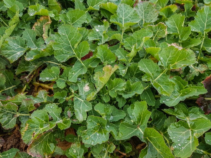

8 godzin temu, Mareg napisał:
Kryzy 1.2, zwykle białe kolpaki, ciśnienie 5 bar, belka na 80 100 cm, prędkość trudno określić jakieś 8km/h, c330 na 4 biegu, obsada 40 roślin na m2, rośliny suche zabieg wykonany o 17, fakt że wiało tego dnia w nocy i przez 2 kolejne dni padał deszcz, zdj z dzis tydzień po zabiegu
Ciśnienie za duże o połowę...

Broody    106
Też stosuje rsm w pszenicy i rzepaku i też w tym przypadku obstawiam zbyt duże ciśnienie. Belka też niżej powinna się znajdować , gdyż przy zbyt wysokim ciśnieniu i wysokości belki od roslin dochodzi do rozbryzgu cieczy i mamy poparzenie 😏

Tomek90    2262
Cisnienie za wysokie ja mialem max 3 przy tych końcówkach i belka ponad metr w górę + duże liście i są poparzenia.
Przy 5 bar to kryzy wygina 🤔

Mareg    66
2 minuty temu, matek89121 napisał:
chyba że ktoś chce wylać z 500l na raz to może i takie ciśnienie potrzebne
Właśnie o to chodzi że rozlewalem na raz i dlatego takie wysokie, no nic za rok spróbuję na mniejszym ciśnieniu i powolutku jechać
Poza tym oglądałem dziś rzepaki u yutuberow i też mają dosyć dobrze poparzone liście

yacenty    3884
a u mnie tylko tak, jak na zdjęciu, laliśmy na końcówce deszczu, niby miało padać jeszcze przez 3 godziny, ale przestało padać i tylko mżyło. Spadło wtedy 1.2l podczas 3 godzin "opadu".
Generalnie to był dobry pomysł z tym rsm podczas deszczu.

lonoh    194
ja tez lałem przy 5atm ale kryzy1,5 ,wylałem 370 litrow rsm i poparzenia sporadyczne,tyle ze belke miałem 1,5m nad rzepakiem

Mecha    110
Ja mam kryzy 1.5 C330M na 2 biegu 400l na ha w trakcie deszczu. Rzepak mial większe liście niż u Pana Jacka i leżały przy ziemii. Poparzen brak. Stężenie 32.
