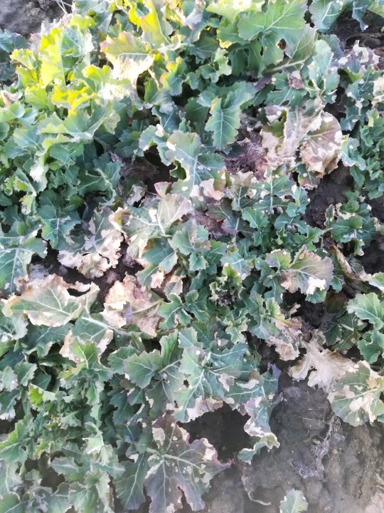

Mareg    66
Ma ktoś jakiś pomysł czemu aż tak mi popaliło liście po rsm 32? Dawka 450l. Zbyt duża prędkość czy za może za nisko opuszczone lance? Nie mam jeszcze dużego doświadczenia z rsm a na przyszłość by pasowało wiedzieć co robię źle

masa24    2344
Im szybciej jedziesz to mniejsza dawka na ha chyba ze masz opryskiwacz z komputerem i dawke niezależna od prędkości
dzis gadałem z jednym co pryskał rsm to mówił ze pryskał wcześnie bo ma małe liscie bo duże by przypaliło. Nie pryskam rsm ale raczej ta jego teoria to jakaś bzdura

Tomek90    2254
Jakie dysze? Jak wysoko belka i jakie ciśnienie? Liście mokre? Wielkość liści też ma znaczenie. Ogólnie wszystko co napisałem mogło wpłynąć na to.

slawek2209    161
Duże powierzchnia liści i sporo azotu szybko działającego rzepak przyjął.Typowe poparzenie

masa24    2344
Czyli im większe liscie rzepaku to większe ryzyko poparzenia przy rsm??
obniza to jakoś plon?

Mareg    66
Kryzy 1.2, zwykle białe kolpaki, ciśnienie 5 bar, belka na 80 100 cm, prędkość trudno określić jakieś 8km/h, c330 na 4 biegu, obsada 40 roślin na m2, rośliny suche zabieg wykonany o 17, fakt że wiało tego dnia w nocy i przez 2 kolejne dni padał deszcz, zdj z dzis tydzień po zabiegu
