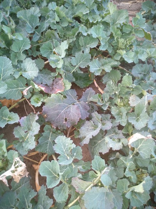

Ma3ciej    3
Dnia 27.02.2020 o 13:28, Mareg napisał:
Odmiana murphi na 2 pierwszych zdjęciach brakuje fosforu czy azotu ?? Saletrosan w ilości 280kg podany 18 lutego.
