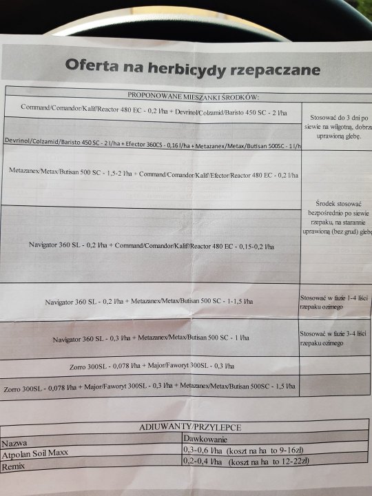

2 minuty temu, Mikua napisał:
Warto która opcję zastosować?
Std rozwiazanie bynajmiej u Nas stosowane to Metazanex i Command - 2 substancje metazachlor i chlomazon.
Ja w tym roku jednak troche doloze i zastosuje: Butisan 416 + Command + adiuwant Remix. W tej kombinacjo sa 3 substancje: metazachlor, chinomerak i chlomazon. Dawki: 1,5-1,7/ha + 0,15 l/ha. Jest dodatkowo promocja jezeli kupisz 20 l Butisan 416 to zwracaja 250 zl.

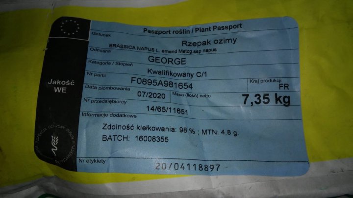

Panowie a ja kupiłem rzepak Alexander z LG i jest tak MTN 5,4g waga worka 8,1kg zk 90,% więc wychodzi na to że w worku jest 1,5 mln ale wszystkich nasion a powinno być tyle żywych
Wyjaśnij to z dystrybutorem albo hodowcą odmiany.

2 godziny temu, mysza103 napisał:
Jak ktoś sieje na sztuki , a nie na kilogramy to raczej masa worka do niczego nie jest potrzebna
Chyba że siewnikiem punktowym ,normalnym waga jest konieczna,chyba że po wykręceniu liczysz nasiona - powodzenia i cierpliwości

koniu    841
U mnie tradycyjnie pójdzie doglebówka, w sumie już zjechała tydzień temu.  Metax 1,7l + Efector 0,17l.

Ile kg Duke wysiać żeby było ok ? Ja planowałem 3 kg tu czytam 1,6 kg 🙄 mętlik w głowie.
W jakich odstępach siejecie rzepak ? Mam siewnik 2,5 m i 21 lej , siać co druga leje czy normalnie jak zboże a zmniejszyć ilość wysiewu ? Dodam że u mnie w okolicy różnie ludzie sieją , jedni zamykają leje drudzy nie.
Siejesz mieszańcem, więc rozumiem, że masz materiał kwalifikowany. Na niebieskiej etykiecie masz MTZ i zdolność kiełkowania. Ilość wysiewu obliczasz korzystając ze wzoru:
ilość wysiewu=zakładana obsada*MTZ/zdolność kiełkowania
wzór zakłada 100% wschody, wartość można regulować w zależności od warunków
masę worka można podzielić na 3ha, ale to wersja 'łopatologiczna'
Jeśli ustawisz siewnik (ilość wysiewu kg/ha) przy wszystkich denkach otwartych to siej co każda. Kwestia sprzętu i zaufania do niego. Jeśli nie - zostaw otwartą co drugą lub nawet co trzecią. Głupotą jest zwiększanie rozstawy rzędów kosztem zagęszczania roślin w rzędzie przy standardowych normach wysiewu.
Rzepak tylko kwalifikat branie od kogoś mieszańca to bezsens ,można ryzykować z liniowym tak robi kolega ale 2 t z hektara to max. Rozstaw lej mam ok 11 cm czyli co druga to miał bym odstęp ok 22 cm czyli za szeroko ? Trudno ocenić czy mam zaufanie bo nigdy nie siałem nim rzepaku, ze zbożem jest ok.
