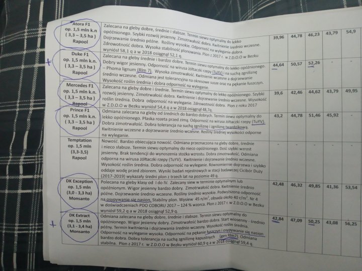

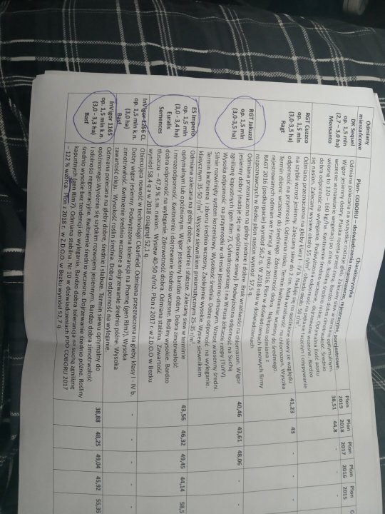

18 godzin temu, Damianek20 napisał:
Czy ktoś z obecnych na tym forum wypowie się na temat odmian zaznaczonych ?
Duke bardzo fajna odmiana na dobre i bardzo dobre ziemie. Dostała suszą wiosenną, przymrozkami z fazie zielonego pąka. Do końca kwitnienia noce były zimne i w trakcie kwitnienia dostała też po głowie. Przez ostatnie dwa miesiące wegetacji był nieustanny deszcz i przed grzybem się obroniła czego nie mogę powiedzieć o InVigorze 1165. Na koniec doszedł do tego grad, a mimo tego Duke wydał satysfakcjonujący plon. InV 1165 na słabych ziemiach miał ok. 2t/ha, ale na lepszych już było trochę lepiej. Na pewno jeśli chcesz coś na dobre to raczej Duke

drizzt24    17
Gospodaruje na V klasach ziemi, ale co roku sieję rzepak aby zachować płodozmian. Zawsze siałem populacyjne i w ostatnich dwóch latach plon to 2,5 t/h.
W zeszłym roku kupiłem po raz pierwszy hybrydę Duke i plon 3,2 t/h.
Nie powiem, że rok dopisał z wodą u mnie, aczkolwiek w pewnym momencie było jej aż za dużo
