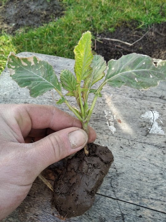

Rublow    15
A napiszę mi ktoś, co to za chwast? O to mi chodziło
51 minut temu, Agrest napisał:
Bez zdjęcia to strzelam - viola arvensis  😀😉
Trafiłem?
Udostępnij ten post
Link to postu
Udostępnij na innych stronach
masa24    2348
NApisalem raz ale widocznie nie dociera do ciebie
to rzepakochwast
file:///C:/Users/Danuta/Downloads/Aleksandrzak_%20.,_Broda_Z..pdf
nie zadna rzodkiej,  gorczyca ani nic to znajdziesz w atlasie albo ktos ci powie na forum. W tamtym sezonie przez to zebralem 1 tone rzepaku z hektara.
W pszenicy zwalczy to kazdy srodek ktory bierze samosiewy w rzepaku.  W rzepaku natomiast nie zwalczy tego nic. Rosnie rowno z rzepakiem, szybciej kwitnie i dojrzewa niz rzepak. Jak rzepak jeszcze dojrzewa to to dziadostwo jest juz zaschniete i osypuje sie.   Ja mialem tego wiecej na polu niz rzepaku, skosilem , sprzedalem. Poszlo na olejarnie. Jest to jakis zmutowany rzepak lub krzyzowka z rzepikiem
Mam tym opanowane jedno pole i rzepaku tam szybko nie posieje. Znajomy w tym roku tez to ma, na innym polu z rzepakiem u mnie tez pojawiaja sie pojedyncze rosliny tego. Nie wiem skad to sie dzieje. Podejrzewam ze w nasionach to dodaja zeby zaraz zaczac kupowac odmiany clearfield
I nie pytaj wkolo co to jest bo nikt ci nie powie, W tamtym roku to przerabialem. Wstawialem zdjecia tu i na innym forum i tylko jedna osoba z innego forum byla najblizej prawdy co to jest
