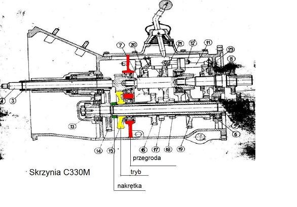

1 minutę temu, Mecha napisał:
Szukam skrzyni biegów do c330m po remoncie na podmiane.  PILNE
To cała się wysypała?
Udostępnij ten post
Link to postu
Udostępnij na innych stronach
Mecha    110
Konczylem orke pod rzepak i się wróciłem. Strasznie trzeszczy w niej. Pewnie nakrętki, w 1 dzień raczej nie do ogarnięcia.
Udostępnij ten post
Link to postu
MF675ursus    1457
Tak samo nie do ogarnięcia jak załatwić skrzynię po remoncie na podmianę w jeden dzień. To nie pompa wtryskowa, gdzie w prawie każdym powiecie znajdzie się zakład co je regeneruje...

jahooo    9243
Raczej nie, między seryjnymi C330 są spore różnice rok po roku, a C330M to już inna bajka

stempos1980    7906
Raczej będzie musiał kupić nowy rozrusznik bo starego zmieli
Wałek ma inne frezy co w atak wchodzi?

jahooo    9243
Ja tego nie rozbierałem, ale od kilku mechaników juz słyszałem, że są spore różnice. Co dokładnie - nie wiem. Generalnie naprawa skrzyni w C330 to ganianie z trybami w garści , bo każdy rocznik miał różnice w wykonaniu

stempos1980    7906
2 minuty temu, jahooo napisał:
Jak chcę całą podmienić to tylko kwestia tego czy wałek zdawczy na atak jest taki sam jak w zwykłej w nowej obudowie

bratrolnika    28760
9 godzin temu, Mecha napisał:
Szukam skrzyni biegów do c330m po remoncie na podmiane.  PILNE!
zamęczyłeś go w tych maszynach co kupowac miałeś??? koło Łowicza ma gość szrot z ciągnikami, skąd jesteś???

się spali na amen i z 500zł wyłożysz na drugi to będziesz się po głowie drapał że może jednak warto było wcześniej zajrzeć
22 minuty temu, stempos1980 napisał:
Niedługo się przekonam o tym
w zeszłym roku młody robił to skrzynia plus pare innych pierdół 3tys.zł kosztowało

stempos1980    7906
tylko co z kwitami, na papierach od trzydziestki jeździć???
U mnie łożyska na 4 biegu i wstecznym  tak obstawiam bo jak ma ciężko to słychać 4 bieg w wsteczny jak puścisz gwałtownie sprzęgło to też go słychać

bratrolnika    28760
Jemu tam niby 4 i wsteczny wyskakiwały, miała być wymiana dźwigni i wodzika, a wyszła totalna demolka w skrzyni
