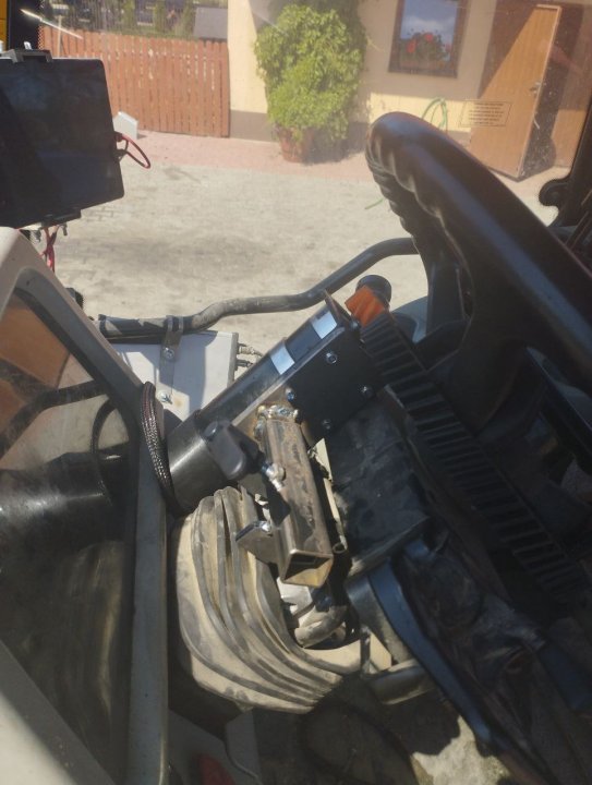

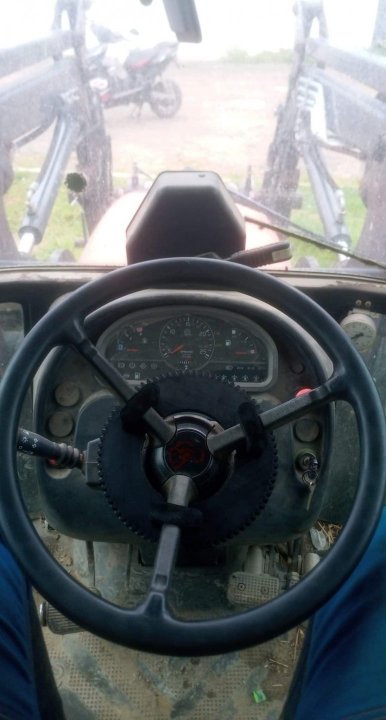

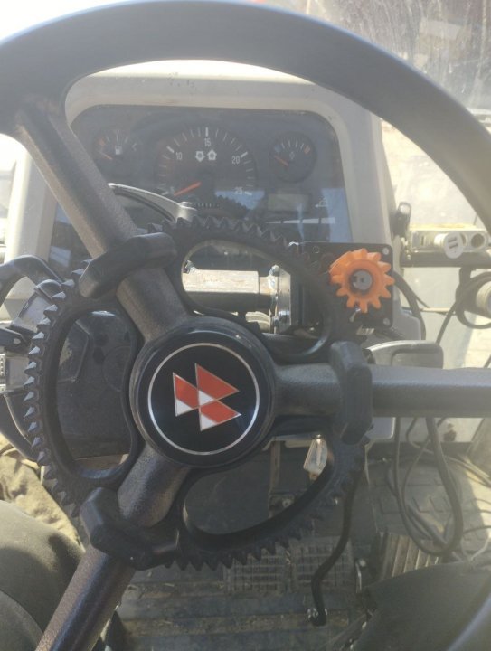

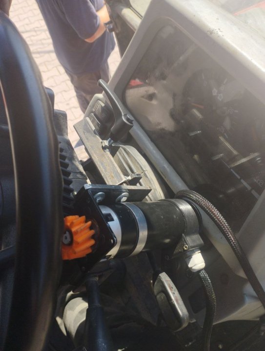

Dzięki za wskazówki! Passperdegree wyszło mi 613 (od maksymalnego skrętu w lewo do maksymalnego skrętu w prawo jest 37,75° i 23138 impulsów enkodera, mam nadzieję że dobrze to liczę). W międzyczasie u Niemców wyczytałem, że parametr dControl w ustawieniach wymiarów ciągnika może też mieć związek z odległością tej kropki, do której algorytm próbuje nakierować traktor (a raczej antenę na traktorze). Nie zdążyłem jeszcze tego zweryfikować.
Jeśli chodzi o IMU, to rzeczywiście  podczas postoju z włączonym silnikiem Cerea pokazuje od -4° do +4° (aż takie drgania w całej kabinie?)
A czy ten kąt trochę za mały nie wyszedł? Chyba że ja u siebie źle zmierzyłem? U mnie wyszło 68,5 stopni przy 13716 impulsach. Przekładnie mam zębatą 1 do 4, u mnie pass wyszło 200, ale jak jadę to jakbym węża śledził. Nie wiem jak sobie z tym poradzić, jakie macie ustawienia?
jak skalibrować IMU?
