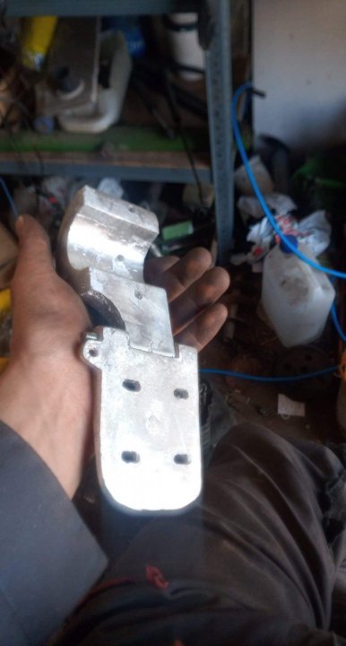

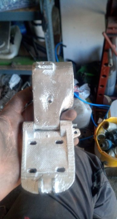

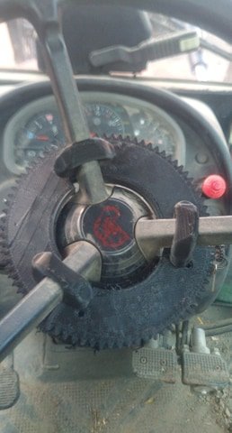

DamianWilk    23
Jako rozwijający temat cerea postanowiłem pójść krok dalej mocowania silnika odlane z aluminium. Myślę nad kołami zębatymi i innymi elementami
