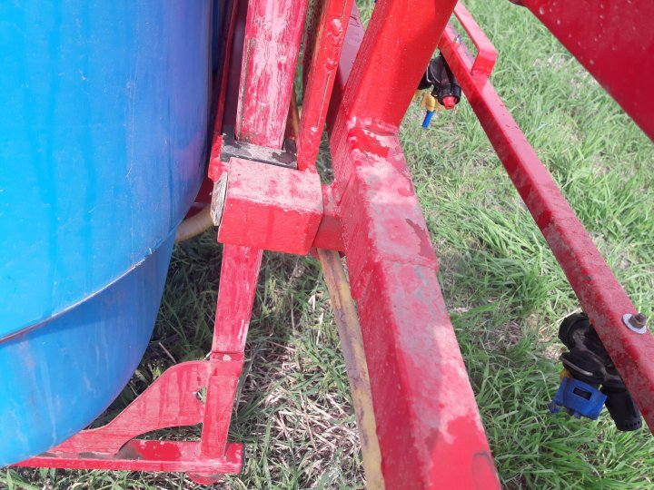

Luki1988    5
Czy ktoś przerabiał belkę taka jak na zdjęciu do poziomowania siłownikiem?
Opryskiwacz Biardzki 400 l ,12 m lanca.
Belka jak widać niestety na sztywno w tej chwili.

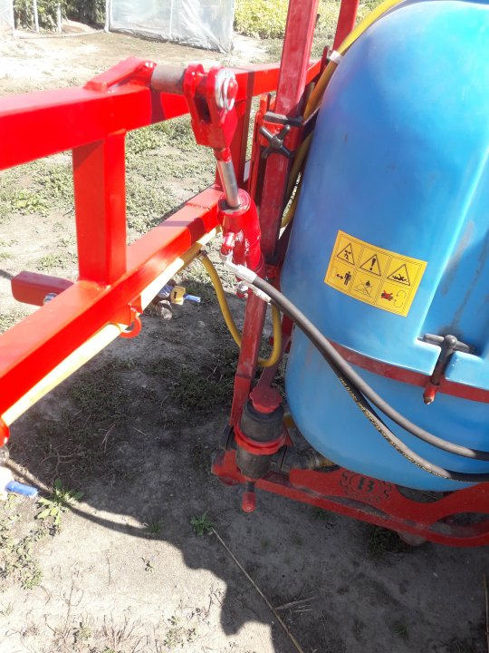

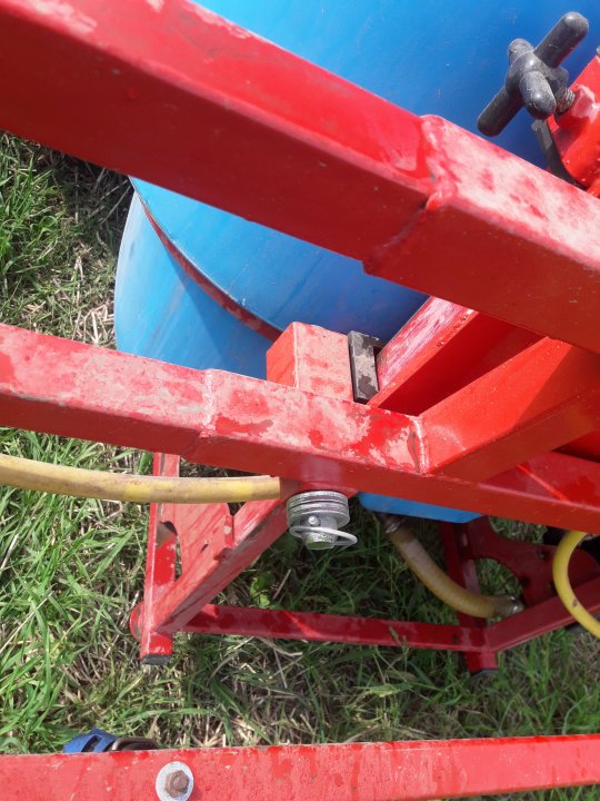

Ja przerabiałem. Odciołem belkę z lancami od tego płaskownika w to miejsce przyspawałem kawał blachy 4mm aby to wzmocnić, u dołu, tu gdzie widać to wzmocnienie ( skosik, czy jak kto woli winkielek) zrobiłem mocowanie siłownika. Z drugiej zaś strony w tym samym miejscu dałem zawias na którym belka się rusza. Drugie mocowanie siłownika jest zrobione na belce w części górnej. Siłownik ma skok 10cm, wysunołem go do połowy a lance ustawiłem równo i wtedy wyspawałem mocowanie. A i trzeba zmniejszyć przepływ oleju w silowniku aby nie szarpało lancami ja zastosowałem kryzy 2mm.

Z telefonu nie udało mi się, dlatego tak długo. Jestem z lubelskiego a kryze włożyłem między siłownik a przewody w obie strony oczywiście po uprzednim obszlifowaniu tak aby się zmieściła.20180813_133741.thumb.jpg.3081302327a24ab06848ac20602916f7.jpg

takie foto tylko miałem teraz opryskiwacz jest zastawiony w garażu jak będę miał czas to go wykopie i cykne drugą strone

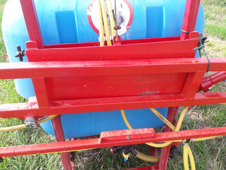

Dzięki wielkie:) ta lineczka pewnie żeby usztywnić belkę bo się odchyla? Tak właśnie czułem że tam zawias a tu siłownik to belka nie będzie wystraczajaco stabilna. Trzeba by z płaskownika taka klamrę przyspawać na ramię żeby do tyłu nie szła.

Wiedziałem że zapytasz o linkę, jak pierwszy raz wyjechałem i trafiło mi się jechać pod górkę to złożyły mi się lance i założyłem co miałem pod ręką i tak zostało. Na chwile obecną problem zażegnany. Na ostatnim zdjęciu na lancy jest mocowanie siłownika i ta tulejka między siłownikiem a zawleczką i ona wcześniej była przed siłownikiem i cała belka była przechylona do tyłu. W tej chwili jest ok tylko może zmienię kryze o której wcześniej pisałem ma 1.5 aby bardziej płynnie pracował siłownik.
