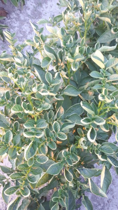

Lisciozwój ziemniaka, paskudna choroba. Duzo tego masz czy pojedyncze krzaki?
Udostępnij ten post
Link to postu
Udostępnij na innych stronach
Grboryna    1
Narazie pojedyńcze  , da się jakoś to zwalczać?

tobago    353
Odpowiedzialny jest wirus a wirusy roznoszone są przez mszyce. Pilnować tego a na przyszłość wymiana sadzeniaków.

Grboryna    1
W tym roku brane sadzeniaki mszycy nie widziałem żeby były, jak z plonem takiego ziemniaka?

mikad    1136
Taa, bo każde zwijanie liści to zaraz liściozwój, szczególnie takie które w ogóle nie wygląda na PLRV

Grboryna    1
6 godzin temu, GarbatyRolnik napisał:
mi to też nie wygląda na liściozwój, bardziej bym szukał przyczyny w niedoborach składników, może mało boru lub wapnia
Borem 2 razy pryskanie,  wygląda jakby oprysk z sąsiedniego pola zaleciał

Daro44    56
13 godzin temu, Grboryna napisał:
Jaka przyczyna takich liści może być?
 co w przedplonie i czym wtedy pryskane na chwasty było?
