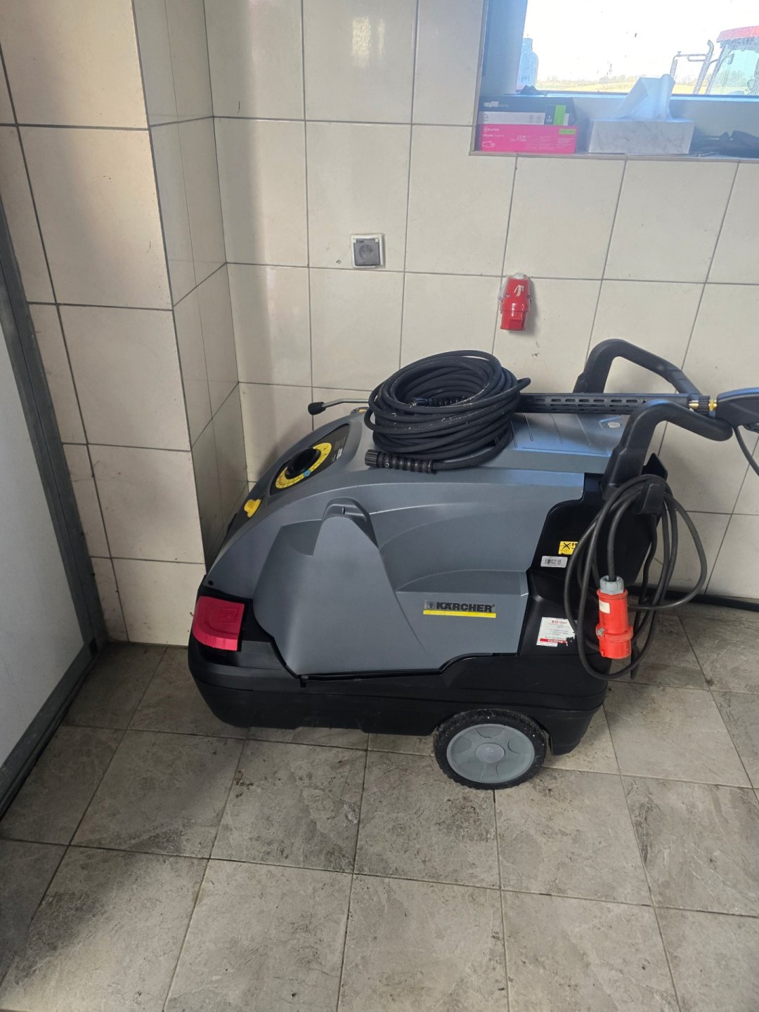

Pochwali się kolega gdzie co i za ile bo też ostatnio poluję na myjkę z ciepłą wodą. Lepiej brać grzanie prądem czy na on? Niby jest fotowoltaika ale niby na  paliwo jest bardziej efektywna
Robiłem ostatnio ze znajomym generalny remont silnika w ładowarce.
Ładowarka zalana olejem wszedzie gdzie sie dało. Oczywiscie wszystko w kurzu, błocie itd. Znajomy przywiozl swojego karchera hds 890(chyba ten model). Jaką to robilo genialną robote.
Super maszyna
Mam HDS 895, polecam.
Każda jaka by nie była, gorąco wodna robi nieporównywalnie lepszą robotę
I prosta maszyna. W razie czego każdy kto potrafi wymienić olej w ciągniku da radę ją naprawić.
