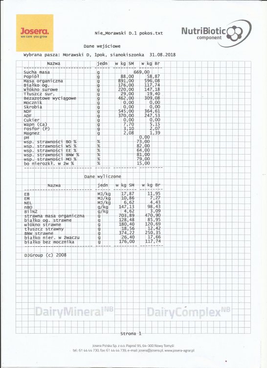

przelicz sobie według swojej dawki i sprawdz białko i energię. papier a rzeczywistość to dwa swiaty wiec moze byc roznie.

Nie pomogłes...A ile to ma białka i energii, i jakie pasze objetosciowe
Jak dobrze licze jakies 20% białka i 6MJ NEL moge się mylic.
