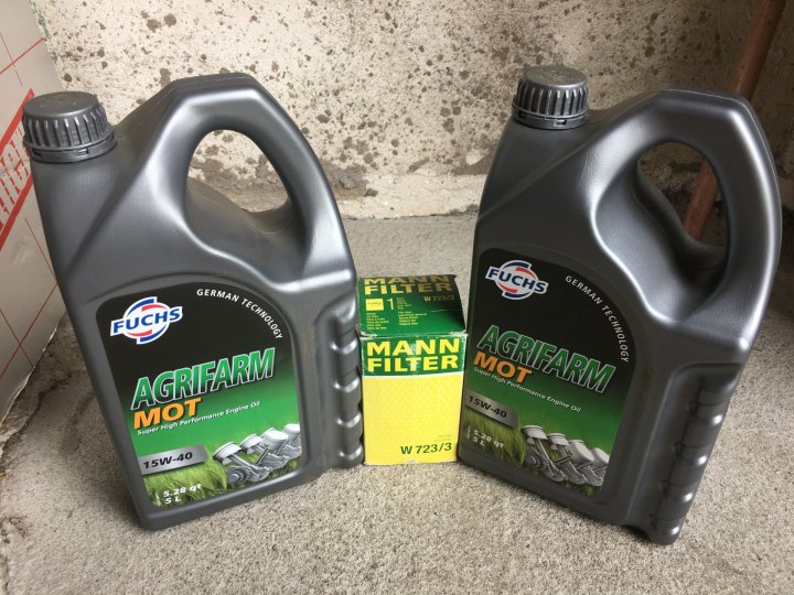

emigrant_    2
Napisano (edytowany)
Dnia 9.04.2022 o 11:34, emigrant_ napisał:
Chcę zamienić Turdusa 15W40 na PETRONAS ARBOR ALFATECH 15W‑40 w URSUS-ie 2812(kiedyś MF-235).
Olej kupiony. Miał być PETRONAS ARBOR ALFATECH 15W‑40 a będzie(już jest) FUCHS AGRIFARM MOT 15W-40 z klasami jakości ACEA: E7 i API: CI-4. Olej dostępny lokalnie, więc obyło się bez zamawiania przez internet. Kanister 5 litrów 108 złotych. Drogo, nie drogo, nie interesuje mnie to. Wydaje mi się, że to dobry wybór. Olej dedykowany dla maszyn rolniczych. Czas najwyższy pożegnać się z Turdusem. Chyba będę cały czas trzymał się Fuchsa. Olej z czerwca 2021, więc prawie roczny. Można sugerować, że lokalnie ten olej za bardzo się nie sprzedaje, pewnie ze względu na zbyt wysoką cenę. Za to sprzedaje się Turdus...

emigrant_    2
Ok, dziś była wymiana oleju. Po niecałym roku bez 11 dni został zlany Turdus 15W-40 SHPD po uprzednim porządnym rozgrzaniu silnika. Turdus lał się jak woda, do tego trochę się pienił. W ogóle nie przypominał oleju, tylko wodę zabarwioną na czarno. Nie jestem jakimś tam znawcą olejów, ale coś z nim jest nie tak. Zobaczymy jak zachowa się po roku FUCHS AGRIFARM MOT 15W-40 E7/CI-4.  Przy okazji wymieniłem olej w filtrze powietrza - oczywiście wlany Fuchs, 0,47L. Za rok wrócę do mego wpisu i dam znać co jest wart ten Fuchs. Ursus też dostał nowy licznik motogodzin(polski 189 zł), więc wymiana oleju była przy 5,5 mtg.

samtech84    102
Jak ciekawi Ciebie co zostało z parametrów turdusa, to można dać próbkę do analizy, za rok tego fuschsa również i będzie porównanie czarno na białym, co zostało z parametrów z kart produktów.

emigrant_    2
@samtech84 Już za późno. Olej był od razu przelany z wiaderka do zbiorczej beczki na olej zużyty. Do Turdusa już na pewno nie wrócę. Co najwyżej eksperymentalnie zmienię za rok Fuchsa na tego Petronas Arbor Alfatech.
Za miesiąc wymiana tego 30-letniego oleju przekładniowego. Według instrukcji wchodzi do 2812 32 litry. Co ciekawe 2812 nie ma zwolnic. Ktoś wie z Was z doświadczenia, czy te 32 litry to idealny poziom środkowy na miarce między min. a max.? Bo Agrol U są w kanistrach 20 litrów i 5 litrów. To wychodzi, że potrzeba jedną 20-tkę i trzy 5-tki. Nie wiem, czy wchodzić w koszta tej trzeciej 5-tki oleju. Zostanie 3 litry do wywalenia. Oleju ani grama po 30 latach nie ubyło - jest idealnie poziom na środku miarki tak jak nakazuje instrukcja po tylu latach.
Czy po tylu latach warto profilaktycznie wymienić filtr olejowy? On niby jest wielokrotnego użytku, ale po tylu latach może warto? Koszt filtra(1870199m92) + uszczelka pokrywy filtra hydraulicznego(1660551m1) to nie jest jakiś duży koszt.
W przypadku oleju silnikowego według instrukcji trzeba zalać 6,8 litra. Dokładnie tyle wlewam to poziom oleju na miarce jest idealnie między min. a max. Już po tym jak olej wypełni filtr oleju. Być może jest tak samo w przypadku oleju przekładniowego? Te 2 litry pewnie zabraknie, żeby był idealny poziom na środku miarki.
