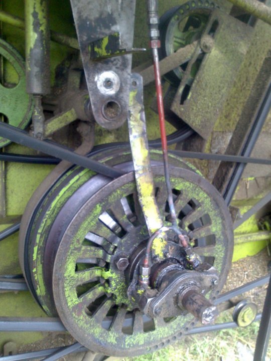

Witam forumowicze, bardzo prosze o porade... mam wyciek w Reni-cieknie na laczeniu skrzyni I sprzegla (zalaczam zdjecie, oznaczone rozowa strzalka) myslalem ze poszedl uszczelniacz na walku sprzegla ale najciekawsze jest to ze nic nie kapie z "zawleczek" ktore sa zaraz pod sprzeglem... po popuszczeniu dekielka oznaczonego zielona strzalka wyciekal olej (zeszlo 20l I lecialo dalej) mysle ze tam oleju nie powinno byc bo nad tym dekielkiem jest dojscie do docisku sprzegla, jesli sie myle to mnie poprawcie... dodam ze cala akcja z wyciekiem na laczeniu skrzyni I sprzegla zaczela sie od wyniany oleju w skrzyni (starego bylo 35l wlalem swiezy 58l)
jutro wyjade w pole sprawdzic czy ze sprzeglem wszystko ok a puki co prosze o jakies porady...
Dlaczego cieknie olej (rozowa strzalka)?
Co jest za dekielkiem (zielona strzalka)?
