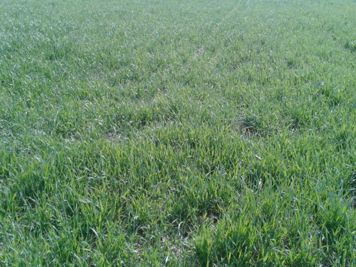

Moja Natula siana w większej obsadzie wygląda świetnie, może nawet ma za dużo pędów, ale siana w obsadzie 320 wygląda już nieco gorzej, słabo pokrzewiona i dość niska. Zobaczymy później co będzie.
