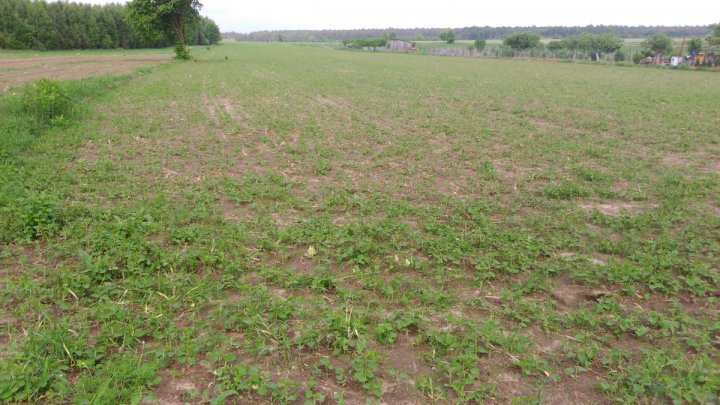

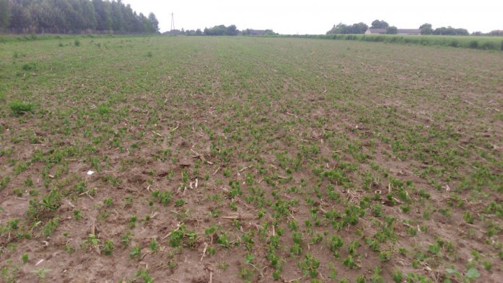

Fajnie idzie tylko nie wiem czy mi się tak wydaje albo faktycznie jest tak rzadko posiana jak na Mavkę to chyba trochę za rzadko
Ale ogólnie jest w dobrej kondycji i jest czysta wolna od chwastów
Widać, że u ciebie chyba polało

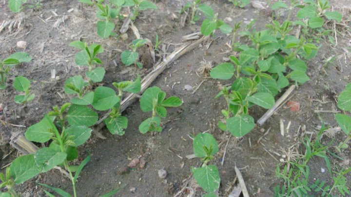

jaco25
Basagran jest stosowany w soi wiec nic się nie powinno wydążyć jedynie przyhamuje jej wzrost, ale spalić nie powinno 1,25l i po 7 dniach powinna być druga taka sama dawka, bo inaczej chwaściory będą dalej sobie rosnąć
U mnie soja na dzisiaj tak wygląda

posiana ok 95kg/ha...

co drugi z tym że ja mam lejek od lejka co 15 cm czyli soja rosnie co 30 cm

No to, jeśli 30 cm to wygląda faktycznie rzadko tym bardziej, że u mnie w zeszłym roku Mavka nie miała pędów bocznych a jak na jakiejś były to nie było na nich strąków wiec wydaje mi się ze powinno się ja siać gęściej jakieś 110 a nawet 120 kg w zależności od masy 1000 nasion
Mi wyszło średnio około 80kg Merlina siałem różne gęstości już o tym pisałem, więc nie będę ponownie tłumaczył
Ale jak widać w rzędach jest gęsto

moze troche gołebie sprzatły nie wiem. co do rozgałezien to juz widze zawiazki rozgałezien, ale czy beda tam straki to sie okarze

Zobacz u mnie na ostatnio dodanych zdjęciach Merlina szczególnie na tym pierwszym widać dokładnie pędy boczne już widać po 2wa pędy boczne i na pewno na nich będą strąki
Jutro sprawdzę na Amandine czy też ma pędy boczne, bo dzisiaj nie sprawdzałem

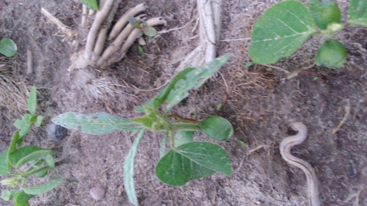

Dzisiaj sprawdzałem soję na okoliczność BRODAWEK
Amandine i część Merlina była siana na polach, na których nigdy nie było soi a reszta Merlina była posiana na polach, na których 2 lata temu była już soja efekt opisany i udokumentowany zdjęciami poniżej niewiarygodny, ale jednak prawdziwy
Po pobraniu roślin z pól, na których była już soja i z pól, na których soja była po raz pierwszy
okazuje się ze na polach, na których soja już była BRODAWKI występują, na co najmniej 80% roślinach soi a na polach, na których soja jest po raz pierwszy 100% soi jest bez BRODAWEK
AMANDINE – po raz pierwszy soja na tym polu - 100% soi bez BRODAWEK
Najpierw Amandine posiana na polu, na którym nigdy nie było soi i co się okazało ano ze nie znalazłem żadnej rośliny soi z BRODAWKAMI, czyli na dzień dzisiejszy niema na Amandine żadnej BRODAWKI
MERLIN – po raz pierwszy soja na tym polu - 100% soi bez BRODAWEK
Następne zdjęcia to Merlin siany na polach, na których nigdy nie było soi i efekt taki sam jak na Amandine, czyli nie znalazłem roślin z BRODAWKAMI
MERLIN – siany na polach gdzie 2 lata temu była już soja - 80% soi miało BRODAWKI
A tutaj Merlin posiany na polach, na których 2 lata temu była już soja trudno w to uwierzyć, ale różnica pomiędzy tą soją a soją sianą na polach gdzie nigdy nie było soi jest niesamowity oczywiście chodzi mi o BRODAWKI
A w zeszłym roku 28-05-2014 soja Merlin + Mavka miała takie brodawki siana na polach gdzie nigdy nie było soi ciekawe, czemu w tym roku na tych polach gdzie nie było nigdy soi jeszcze niema BRODAWEK
A jak jest u was czy wasza soja ma już BRODAWKI?
Wstawiajcie zdjęcia soi z brodawkami

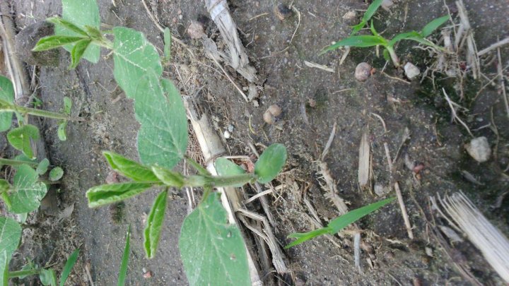

JacoVR6    1
ptasznik
 u mnie soja bez zmian jaka był na zdjeciu taka jest lekko poskręcana chociaż są krzaczki co wogle nic nie odczuli pryskania.
Tylko że u mnie od czwartku codzienie leje a przez ostatnie 2 dni to prawie oberwanie chmury było to soja sobie pod wodą stała.
Teraz mam zamiar sprubować Chwastoxsem bowiem ma MCPA  i ludziska w moich rejonach dodają do Basagramu i stosują w Fasoli
a Butoxone  ma MCPB

pstaszek    238
Ja osobiście nie polecam Butoxone, czyli MCPB czy Chwastox czyli MCPA można jeszcze jak się komuś chce ryzykować dodawać do Basagranu zalecają Butoxone w grochu, o Chwastox nie słyszałem, ale dla mnie te środki odpadają, bo samych raczej nie można stosować u mnie soja poskręcana, więc dostała mocno w d..e, więc nawet jak by się jeszcze pozbierała to przyhamowanie wzrostu jest bardzo duże a z powodu samego ostrożenia niema sensu ryzykować wole popryskać jakimkolwiek środkiem w miejscach gdzie on występuje i sprawa załatwiona gorzej jak ktoś ma na całym polu wtedy jest problem
Mam zamiar przeprowadzić test z TITUSEM stosuje się go w ziemniakach a to już jakaś wskazówka, bo praktycznie wszystko, co stosuje się w soi to jest też stosowane w ziemniakach wiec w tym kierunku pójdę
