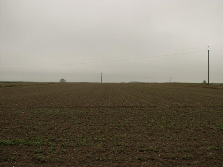

stan na 21.V
Narazie wszystka wyglada jednakowo, zaprawiana i niezaprawiana, kwalifikat i własne nasiona.

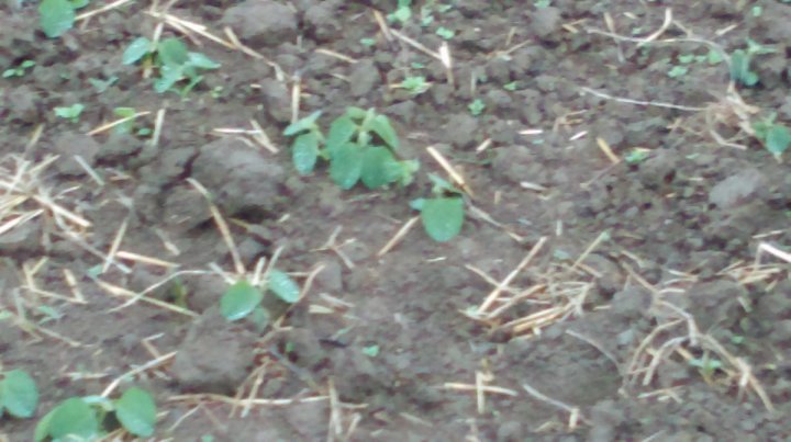

U mnie na dzień dzisiejszy tak wygląda soja
Czuje ze będzie problem z chwastami jak widać na zdjęciach jak by było siane, co każdy lejek to w przyszłym tygodniu soja zaciągnęłaby międzyrzędzie a tak będzie trzeba jeszcze z miesiąc czasu zanim zaciągnie tak szerokie międzyrzędzie

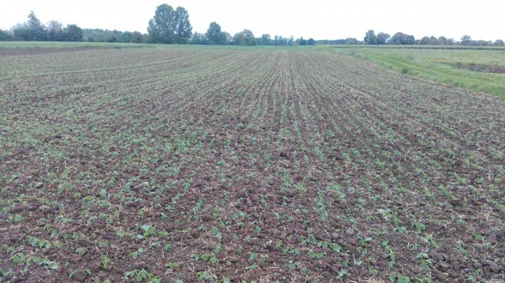

To i ja wrzucę obiecane fotki:
https://plus.google.com/photos/114928946290099593088/albums/6151782592772025649
Soja siana 7-8 maja. Rozstaw rzędów 26cm. Norma wysiewu około 110kg/ha
Zdjęcia robione kamerką samochodową po południu, więc jakość nie porywa. U mnie od 2 dni pada deszcz. Spokojny, z przerwami.

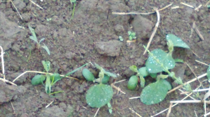

BUTOXONE po 12godz zaczyna działać niestety soja też poskręcana
na zdjęciach widać poskręcane osty ale i też soję poskręcało
