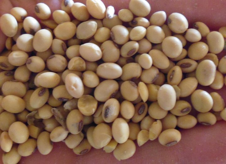

andrzej1988    293
zdjęcie porównywałem ze zdjeciami na OLX gdzie ludzie ogłaszaja merlina i jest bardzo duze podobienstwo tych nasion.

KRISS75    54
Andrzej jeśli to Ci pomoże to tak wyglądał mój Merlin którego jestem pewien na 100%

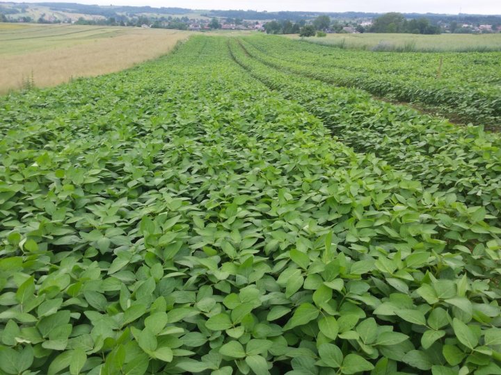

pstaszek    238
Soja na dzień dzisiejszy u mnie wygląda w większości tak jak na tym zdjęciu poniżej
Została ostatni raz spulchniona ziemia wielorakiem (razem były 3 przejazdy wielorakiem) następnego zabiegu wielorakiem nie da się przeprowadzić, ponieważ mam za szerokie, koła więc zbyt dużo było by uszkodzeń roślin soi (następna inwestycja wąskie koła)
Soja jest w 95% czysta bez chwastów tak jak na tym zdjęciu, więc mogę powiedzieć, że z chwastami sobie poradziłem w tym roku jak nigdy wcześniej, co mnie bardzo cieszy
Jak widać na zdjęciu soja jest ciemnego koloru, więc można powiedzieć, że bakterie brodawkowe robią, co do nich należy i na pewno niema potrzeby zasilać soi azotem
Jedyna rzecz, jaka by się przydała to deszcz wciąż brakuje wody a ostatnie upalne dni dają się we znaki, czyli czekamy na deszcz

KRISS75    54
Coraz ładniejsza soja @pstaszku.W przyszłym roku chyba wypróbuję siew w szerokich rzędach.

pstaszek    238
Zawsze warto sprawdzić jak się taki sposób uprawy sprawdzi u was moim zdaniem uprawa międzyrzędowa pozytywnie wpływa na soję
