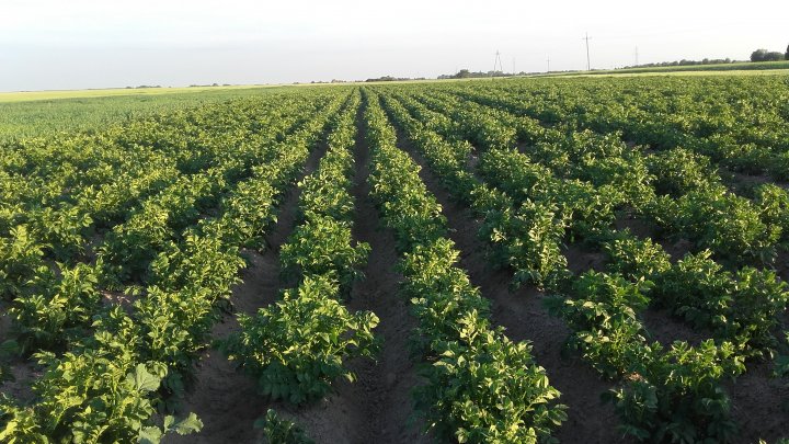

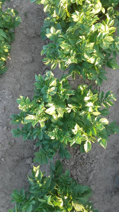

Czy to jest dobrze że już są młode ziemniaki.?Odmiana Kuras.  Pod krzakiem są już dwa młode ziemniaki takie 2-3cm.  Poniżej zdjęcia  stanu rozwoju plantacji

ENDRIUROL    39
a co zle? taka pogoda ze gdyby byla wilgoc to rekordy plonowania by byly. kraki mam podobnej wielkosci ale ziemniaki jak paznokiec narazie

pedro2    7226
Wiążą się co w tym złego 😋 z wierzchu może i nie wyglądają ładnie bo bardzo nie równe. Pilnować zarazy

Daro44    56
Nie ma to jak Kuras :D Nie są złe, wyrównają się. Na wiązanie rzucić ze 100 kg saletry oczywiście przed deszczem jeżeli będzie. A po deszczu od razu dowalić oprysk mocznikiem, asahi, siarczanem mg i dobrą grzybówką - najlepiej mankozeb i metalaxyl jeżeli nic nie było stosowane - zabezpieczy nowe przyrosty. U mnie taki zabieg poszedł tydzień temu i idą ładnie pomimo że sucho znowu i upał.

pedro2    7226
U mnie też nic nie robią sobie na razie z suszy codzien większe.  Kuras już wrażenia nie robi, poszedł bym w coś 60t+ 😋

Daro44    56
Nie ma nic o większym potencjale plonowania niz Kuras i do tego tak odpornego.

Dzieki za odpowiedzi . To juz było odżywianie Mn  i Zn do tego pozniej NPK +micro i jeszcze biostymulatory. Mam jeszcze  albatrosa to sa większe . Kuras jest ok tylko skrobie  mam nie za wielką .
