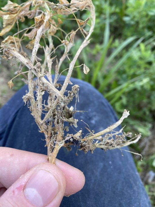

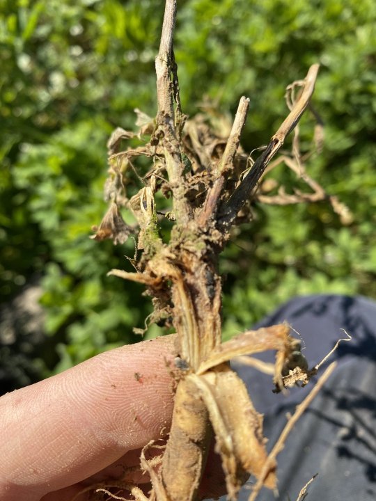

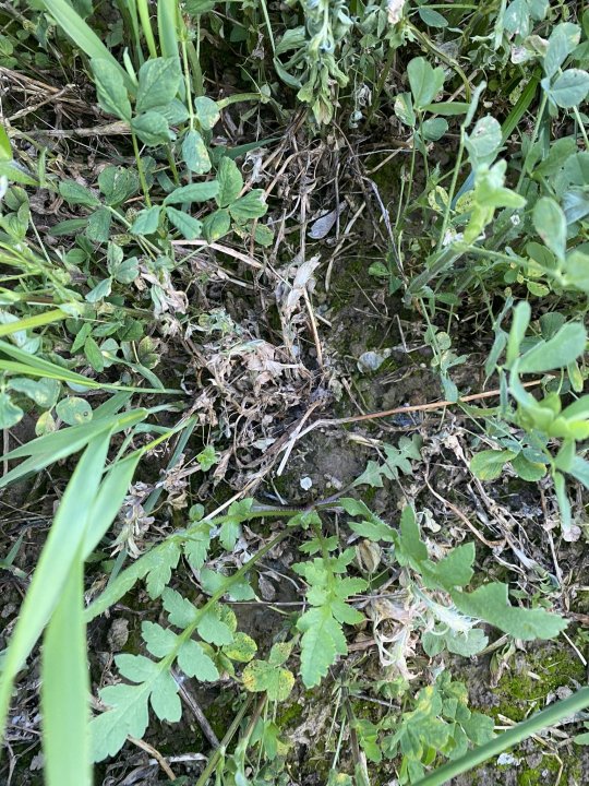

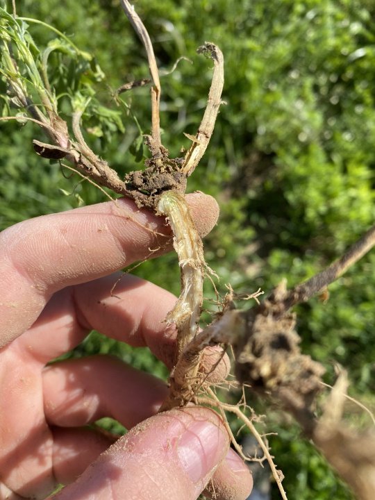

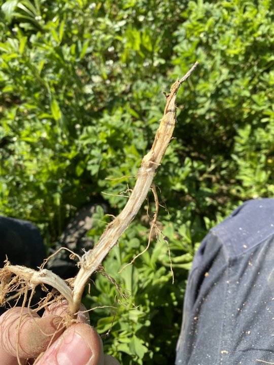

Mam problem z lucerną zaczyna więdnąć i na koniec usycha. Sucha łodyga bardzo lekko odrywa się od korzenia. Siana po jęczmieniu w zeszłym roku z barenbruga, na jesień była ładna i gęsta a teraz mocno się przerzedziła.
6 godzin temu, Leszy napisał:
Bardzo nawodniona ziemia zazwyczaj zabija lucernę.
6 godzin temu, ThePerkins napisał:
Nie za mokro tam czasem jest ?
Całe pole jest na sporym nachyleniu większość glina ale nie najcięższa. Dziś sprawdziłem drugi kawałek gdzie jest Plato i tak samo się trafia. Normalnie zaczyna gnić od góry korzenia. Jedynie nadmiar wody to z opadów których w tym roku jest dużo bo wątpię żeby to były wody gruntowe. Wcześniej na obu działkach miałem trawy to przy 2 tyg bez deszczu paliło.
 Czy teraz nie jest jeszcze za puzno na siew lucerny i czy PH ok 5.5 będzie ok czy sobie odpuścić.
Jak to jest z siewem w mieszance czy jak zrobię mieszankę ok 30% trawy a resztę lucerny to przejdzie to pod dopłatę do motylkowych?
Zależy gdzie mieszkasz, ja jestem z wlkp w zeszłym roku siałem 17 września. W przyszłym tygodniu też sieje, przy pH 5.5 bym odpuścił zejdzie ci ale na dobry plon nie licz, chyba że dasz konkretną dawke wapna to możesz próbować
