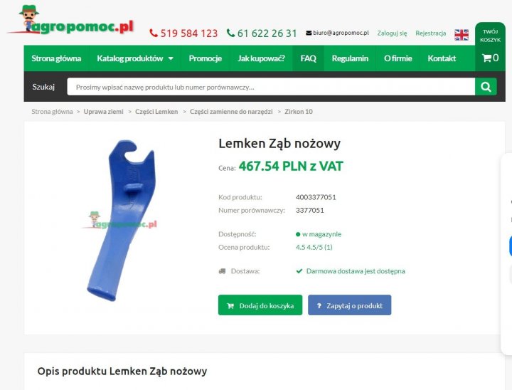

igor10246 380 Napisano Marzec 21, 2022 Zaawansowany 380 807 ile orginalnie te bolce miały ? bo chyba nie aż tyle, na glinach ojjj już czuje raka w zębach Udostępnij ten komentarz Link do komentarza
Strongman 3215 Napisano Marzec 21, 2022 Zaawansowany 3215 7405 Normalnie nowe noże mają po 25cm. Udostępnij ten komentarz Link do komentarza
songo 801 Napisano Marzec 21, 2022 Zaawansowany 801 4598 31cm tyle co te, choć zastanawiałem się czy nie zrobić krótszych żeby zminimalizować możliwość pęknięcia ale to wyjdzie w praktyce. a postanowiłem spróbować bo pręty mam za darmo, paczka elektrod 100zl a komplet zębów 92zlx20 czyli ponad 1800zl Udostępnij ten komentarz Link do komentarza

szymon09875 9920 Napisano Marzec 21, 2022 (edytowany) Zaawansowany 9920 7853 Ja bym z ciekawości jednego przeciął i zobaczył jak głęboko się przetopiles, bo wygląda jakbyś wogole nie fazowal tylko do czoła dołożył i z wierzchu obspawal. Ciekawy jestem sam ile to wytrzyma bo obciążenie tam nie małe Edytowano Marzec 21, 2022 przez szymon09875 Udostępnij ten komentarz Link do komentarza

songo 801 Napisano Marzec 22, 2022 Zaawansowany 801 4598 szymon09875 napisał: Ja bym z ciekawości jednego przeciął i zobaczył jak głęboko się przetopiles, bo wygląda jakbyś wogole nie fazowal tylko do czoła dołożył i z wierzchu obspawal. Ciekawy jestem sam ile to wytrzyma bo obciążenie tam nie małe zab był stożkiem to po co materiał fazowac, o przetop jestem spokojny.Uziu92 napisał: na handel ma iść to nie bedzie inwestował, jak to niemcy jakbym kupił nowy zestaw zębów to musiał bym wystawić maszynę za 5tys a nie wiem czy ktoś by dal, a tak wystawie za 3.5tys i myślę że pójdzie.Pigmei napisał: Niecała stówka i drogo 🤦♂️ Popatrz ile kosztują do innych 😂 nie widzę sensu ekonomicznego w agregacie gdzie ząb kosztuje 450zlsoltys48 napisał: 8 godzin temu, songo napisał: nie czaje co nowe? zęby? przecież pisze że drogie są. Stać było na sprzęt a na materiały eksploatacyjne już nie? Czerwienią się za ciebie za Odrą stać mnie, ale po co? jak nie wytrzyma to rozważę nowe zęby :) e na razie warto przetestować. Udostępnij ten komentarz Link do komentarza
tomo12 373 Napisano Marzec 22, 2022 Zaawansowany 373 3011 Z tego co widzę oryginalne zęby są po prostu zabezpieczone przez śrubę. Gdybyś wyciągnął stare, przewiercił otwory na śruby mocujące i zamontował całościowe pręty tak jak oryginał to byłoby okej. Tutaj najprawdopodobniej długo nie pojeżdżą w komplecie. Udostępnij ten komentarz Link do komentarza
songo 801 Napisano Marzec 22, 2022 Zaawansowany 801 4598 no zobaczymy jak będą pękać to w sumie mogę tak robić po kolei tylko że tu jakiś polski majster już grzebał i chyba mu się luzowy te sruby i przyspawał te zęby od góry do wirnika i trzeba by flexa spaw ciąć. pozatym chce jakaś nowsza bronę wirnikowa 3m z jakimś cięższym wałem i siewnikiem konkretnym. bo o ile ten agregat robić bardzo ładna robotę to Poznaniak to bardziej ciaprze niż sieje. Udostępnij ten komentarz Link do komentarza
hubertb 4007 Napisano Marzec 22, 2022 Zaawansowany 4007 3841 Jak chcesz już mocno oszczędzać to czaj na złomie stare amortyzatory samochodowe. Tłoczyska są wykonane z hartowanej stali, środek walca jest miękki więc można spokojnie wiercić otwór i gwintować. Na zewnątrz są szlifowane i hartowane wiec powinny bardzo dobrze pracować. Udostępnij ten komentarz Link do komentarza
