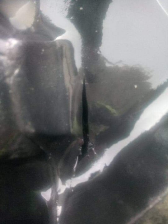

Dnia 5.01.2019 o 08:27, Uziu92 napisał:
wiem kolego, ale chyba te 10 lat jak na coś nie wjade powinny przechodzić jako tako. Jaka jest jakość to wiem niestety. A mitas ten Ac 65 dawny Continental? bo ciężko znaleźć opinie :-(
Mam Continental ac65 komplet kół, 4 lata 3 tysiące mth i opony prawie jak nowe, ale powyżej 48km/h zaczynają już halasować
Za to Alliance też o dziwo są super, jak na razie maja 2 lata i jakieś 2 tysiące godzin, ale zero spękań, bieżnika 80% ale dużo po asfalcie latały, za to nawet przy 56km/h nic ich nie slychać
Mitasy ac70 mam przednie, rok w turze, Micheliny wytrzymały 6lat, i 5 tys. Mth, na tych narazie nie ma śladów spękania
Za to trelleborga nie polecam, szajs niesamowity, po łące rżnie ślady jak kolce, pękają, jedyny plus to brak hałasu przy dużej prędkości, zresztą teraz dużo się słyszy o rozwarstwianiu się trelleborgów, a na dodatek nie chcą na gwarancji tego uznawać
Zdjęcie opony trelleborga po 300 mth i 2 miesiącach użytkowania, gwarancja oczywiście nieuznana
ja pierdziu!
