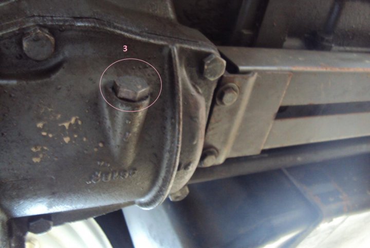

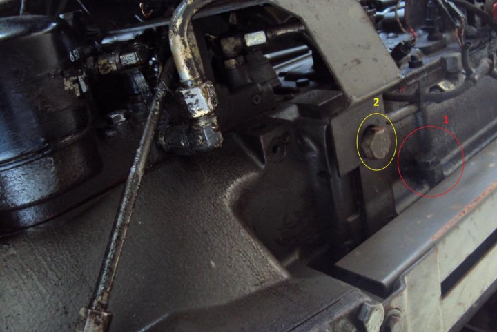

Proszę o pomoc, dziś planuje wymienić olej w skrzyni ale nie jestem w 100% pewien gdzie znajduje się spust. Zdjęcia w załącznikach ,

1 i 3, jest do spuszczania ze skrzyni i tylnego mostu. Dodatkowo warto odkręcić (po spuszczeniu) dużą śrubę na imbus obok 3-ki. jest tam filtr który należy wyczyścić/ przemyć.
Dziękuje ! :)
